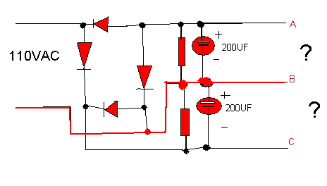

    tôi có cái nguồn 110v . mạch nắn lọc nó thế này.Click image for larger version
    vậy cho tôi hỏi là các điển A, B, C điện áp ở đó là bao nhiêu ạ.
    giờ muốn chế dùn 220vac thì là thế nào được ạ.
    cảm ơn anh em nhiều.

        điện áp tại đầu A và B là 75v, điện áp tại đầu B và C là 75v . tại A và C là 150v. nếu dùng 220v thì thay tụ có điện áp 400v là ổn

          Đây là mạch chỉnh lưu nhân đôi điện áp thôi mà. Tuy nhiên phải đảo chiều 2 cái tụ thì mới đúng.
          Cho B là 0v thì A là -110*căn2 và C là +110*căn2

              Cái nguồn này nó ghi 110vac giờ tôi muốn dùng 220vac, các anh em ạ, còn vẫn đề chiều tụ bị sai là vì tôi dùng mspaint của win vẽ lại bị sai thôi ạ. Mạch của nó trên thực tế thì ok ạ, nếu đây là mạch nhân áp thì cắt điểm giữa nối từ ac vào là dùng 220vac đc ko ạ. Nguồn này còn zin chưa ai sưả, . Cảm ơn anh em ạ.
              Khi mê tiền chỉ là tiền. Ngộ ra mới biết trong tiền có tâm
                Muốn dùng 220VAC, bạn chỉ cần cắt bỏ cái dây nối tới điểm giữa hai cái tụ và hai cái điện trở, là xong.
                Nếu nguồn còn bị gợn thì tăng thêm tụ ở đầu ra, nhớ là bây giờ thì dùng tụ chịu được 400V nhé.
                  Muốn dùng 220VAC, bạn chỉ cần cắt bỏ cái dây nối tới điểm giữa hai cái tụ và hai ca điện trở, là xong.
                  cảm ơn bạn. Giờ mình đã hiểu, các nguồn atx cũng dùng nguyên lý thương tự, nếu dùng nguồn 110vac thì nối điểm giữa, còn 220vac thì cắt điểm giữa ra. Vì vậy điểm giưã này đc lấy ra ngoài với một cái công tắcc chuyển, ,
                  Cảm ơn bạn nhiều, chúc anh em diễn đànvui vẻ ạ.

                          Đây là một mạch nắn điện nhân đôi, biến thể của mạch nhân đôi 2 tụ và 2 diode.
