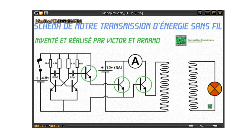

    các cao thủ cho em xin mạch xạc dtdd không dây em thấy mach này nhưng không biết lắp được không Click image for larger version

    về sơ đồ thì em thấy dc rùi chất lượng của mạch quan trọng ở cái cuộn dây á dây càng to quấn càng nhìu vòng thì khả năng xạc pin sẽ nhanh hơn
      3 em transitor khoanh tròn màu xanh ấy mình dùng d718 được không bác
        Nguyên văn bởi vanthiet Xem bài viết
        mình mới test xong dùng 2 con H1061 hoặc TIP41 là ok còn 3 con kia dùng loại nào chả được
        tốt nhất là C1815

            quan trọng ở 2 cuộn dây thôi bạn ak
            http://www.dientuvietnam.net/forums/...can-day-91255/
            bạn vào đây đi
            còn mình thì mù tịt về cái cuộn dây lõi không khí này
            mình chỉ là tăng giảm số vòng dây cho đến khi đạt đươc
