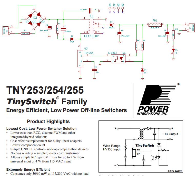

      Bạn thưởng mình câu này liệu có quá lời chăng? Đúng là về kiến thức căn bản trong điện tử mình thiếu nhiều lắm, nhất là không biết tí gì về vi điều khiển, nhưng bạn thử nhìn lại cái sơ đồ rất căn bản của nguồn xung playback TNY mà bác bqviet giới thiệu xem, cũng như datasheet của nó nữa, chẳng lẽ theo bạn cũng đều là thực tế lệch lạc hay sao? Bạn thử phân tích hoạt động của mạch đó theo lý luận của bạn ở #23 xem?
      Để mình giúp bạn nhé: khi TNY thông thì dòng điện sẽ đi từ chân 1 BAX tới chân 2, như vậy chân 1 mang áp dương và chân 6 sẽ có áp dương vì cùng pha. Thế là khi TNY mở thì sẽ không có áp ra vì bị D chỉnh lưu cản rồi. Và tiếp theo TNY ngưng dẫn sẽ mất đi dòng điện từ chân 1 qua 2. Tôi áp dụng định luật của ông Faraday gì đó vào đây có được không: Sẽ xuất hiện dòng điện tự cảm có chiều từ 1-2 để chống lại sự biến thiên từ thông qua mạch( vì dòng ban đầu chiều 1-2 yếu đi, thì phải xuất hiện dòng 1-2 cảm ứng để giảm sự yếu đi đó).
      Và dòng điện vẫn đi từ 1-2, tức 1 vẫn mang cực dương, nên chân 6 cùng pha vẫn là cực dương.
      Như vậy phải chăng tôi đã sai về logic, vì cả khi TNY dẫn hay ngưng đều không có điện áp thứ cấp ra, hay thực tế bác bqviet đã vẽ mạch này và ráp chạy được đèn led( có áp ra) là một sai lầm vậy bạn?
      Đúng là mình quá thiếu kiến thức căn bản để hiểu được vấn đề quá dơn giản này rồi, xin bạn tận tình chỉ bảo cho!

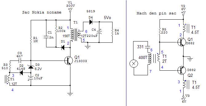

                  Dưới đây là hai mạch dao động đơn giản và ứng dụng rất rộng rãi, có thể gặp ở bất kì nhà nào ở VN ta! Các bạn hãy tin là mình vẽ chính xác nhé, vì có thể kiểm chứng được ngay!
                  Mạch thứ nhất là sạc điện thoại noname chỉ dùng một Transistor. Cứ theo bạn thanhfdc thì hoạt động như sau: ban đầu cao áp mồi cho Q1 dẫn thông qua R1, dòng điện có chiều 1-2, tức chân 1 dương và chân 3, 5 cũng dương. D5819 cản cuộn 5-6 nên chưa có áp ra. Ở cuộn hồi tiếp, chân 3 dương nên có dòng cảm ứng chiều 3-4, tức sẽ phóng qua R3 và C3 vào cực B Q1. Vậy nó là hồi tiếp dương rồi, sẽ giúp Q1 dẫn mạnh hơn nữa nhưng vẫn không có áp ra, nên nó tiếp tục dẫn mạnh hơn. Cứ thế thì kết quả là sẽ bùm Q1 mất mà vẫn chả thấy Q1 lúc nào ngưng dẫn để có áp "ứng' cho điện áp ra cả!!!
                  Còn Nếu các bạn đồng ý với mình rằng Q1 dẫn chiều dòng điện ban đầu là 1-2 thì nội tại cuộn 1-2 dòng điện đi từ 1 qua 2 ra ngoài thì chân 2 mới là mang áp dương theo như mô hình viên pin thì ta sẽ có các chiều dòng điện kia là 5-6( có áp DC ra) và 3-4. Khi tải đầu ra nhỏ, sụt áp cao thì theo quy luật cảm ứng điện từ dòng trong 5-6 bị yếu đi sẽ xuất hiện dòng tự cảm có chiều chống lại sự yếu đi đó, tức là phải tăng cừơng, hiển nhiên là dòng từ 5-6 phải tăng lên ( thực ra là dòng 1-2 tăng lên để bù sự suy giảm đó). Như thế khi tải ăn dòng cao thì Q1 buộc phải dẫn mạch hơn làm dòng hồi tiếp 3-4 mạnh hơn( dòng này nạp tụ C2), và mạnh tới lúc áp DC trên C2 lớn vượt ngưỡng Vz+0.7V sẽ có dòng Ib ngược khoá Q1 lại. (Khi đó áp ra Vo=V34=Vz-0.7 luôn ổn định cùng với một dòng Io max nào đấy theo thiết kế của mạch). Q1 ngưng thì áp ra hay áp cuộn 3-4 đột ngột mất đi sẽ theo quy luật cảm ứng mà sẽ có áp xoay chiều trong cuộn 3-4. Khi có chiểu 3-4 thì lại cộng hưởng với áp định thiên từ R1 kích hoạt Q1 dẫn, và cứ như thế mạch dao động cho áp ra ổn định.
                  • #39
                    Tương tự như vậy, ở sơ đồ thứ 2-mạch đèn pin sạc, do các transistor và R không thể nào 100% y chang nhau về mọi mặt được, nên luôn bất đối xứng. Giả sử ban đầu Q1 sẽ dẫn ( áp dụng cho cả trường hợp có thêm một R 220 tại B Q2), chiều dòng điện trong biến áp là 1-2, 5-4 ( còn 3-1 không có, chỉ có áp thôi). Cuộn 2T 5-4 sẽ lập tức khoá Q1 lại và Q2 dẫn. Q2 dẫn thì dòng điện lại có chiều 1-3 và 4-5. 4-5 bây giờ lại khoá Q2, mở Q1, cứ như thế mạch duy trì dao động.
                    Bây giờ mời các bạn giải thích hoạt động của mạch này khác mình nhé!

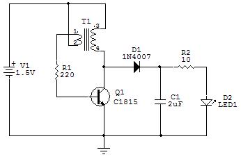

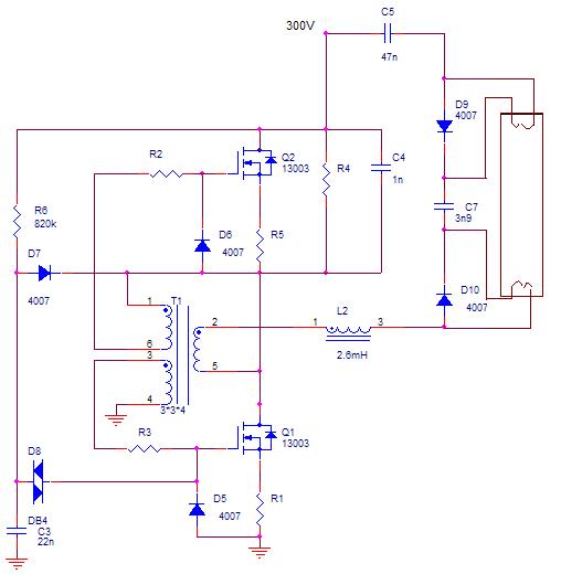

                              Và dưới đây thêm hai mạch nữa để giải thích hoạt động:

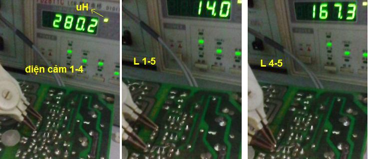

                                Mình đã kiểm tra lại mục 2. và 3. của bác thanhfdc qua 2 nguồn AXT có BAK như nhau, các đầu ra của BAX chính khác nhau( khác nhau về nguyên lý tạo áp 3.3V) thì thấy:
                                2. Đúng như bạn nói, lý tưởng thì điểm chia áp phải bằng Vcc/2, nhưng cả 2 mạch của mình có chênh lệch chút ít, nhưng chỉ 1V đổ lại. Sở dĩ lần trước có sự chênh áp lớn tới 20V khi mình cho tải 5A/14.5V vì kiểm tra kĩ lại một R 150k// tụ phía thấp chỉ còn 120K! Nhưng điều này không ảnh hưởng quá nhiều đến hoạt động của nguồn( về lâu dài chắc nguồn sẽ bụp nếu đúng nguyên lý phải cân áp), vì mình mắc thêm tải là bóng 12V/80W vào , tức tổng dòng ra là 13A vẫn chạy tốt, vì với bán kì có áp thấp hơn thì IC 494 đã điều chế cho độ rộng xung lớn hơn.

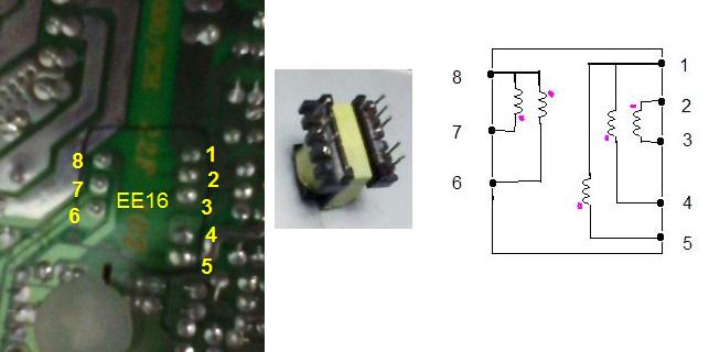

                                3. Cả hai nguồn này đều sử dụng BAK EE16 có chân và thứ tự chân cũng như chiều cuộn dây như nhau, về điện cảm có khác chút ít, nhưng không như bác nói, cuộn 1-5 và 1-4 chính xác là 2 cuộn đấu chung nhau điểm pha, tức có tác dụng hồi tiếp âm! Điều này mình xác định bằng cách đo điện cảm( có hình phía dưới).
                                Phần bác nói là so dạng xung thứ cấp khi cấp AC và không cấp thì có lẽ chưa chính xác lắm, vì có thể bác mới thử với mạch sạc 3 giai đoạn ( áp pin 12V/ áp có AC là 14V). Hơn nữa, khi không cấp AC thì mạch chạy với Dmax, không thể so sánh với lúc cấp AC chạy với D nhỏ hơn và khi đó còn có sự tương hỗ giũa các cuộn dây vì cuộn 1-5 bị dao động cưỡng bức với dòng khá mạnh so với trước, và vì có "từ trễ" nên xung kích ở Q ngưng bị làm suy yếu đi thì sau đó đổi trạng thái có thể khiến nó mạnh hơn không chừng, dẫu chỉ là gai áp nhưng sẽ ảnh hưởng các cuộn khác!
