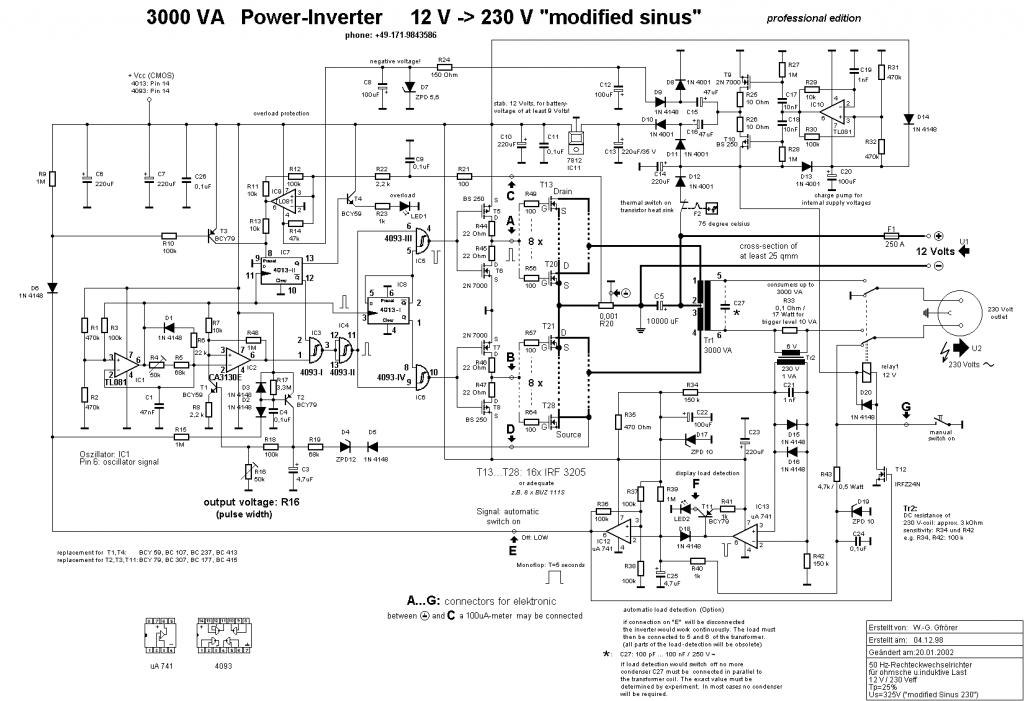

    Mình mới tìm được cái Schematic Power Inverter của máy anh khoai tây . không biết thế nào . Định tìm linh kiện ráp thử . Các bác xem giúp xem linh kiện liệu mua có sẵn không nhỉ ? .Click image for larger version

    linh kiện minh thấy toàn lk thông dụng và có thể thay thế đc.mạch này nhìn qua qua nhưng khả năng có thể ăn bớt đc phần khởi động.sử dụng mỗi phần dao động và công suất cho đơn giản

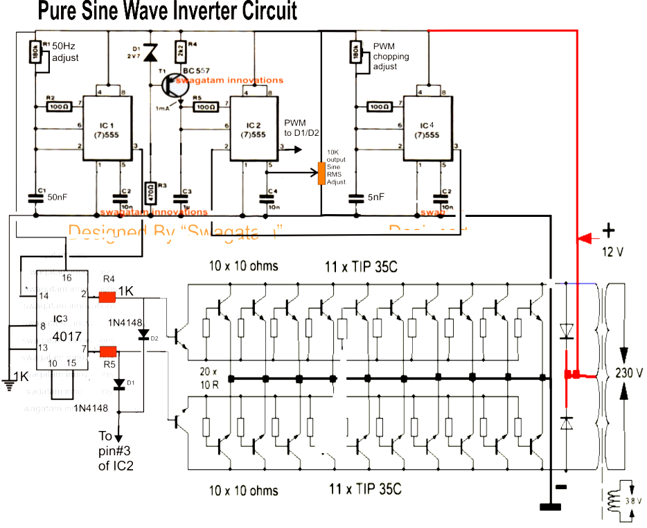

      Mình thấy mạch này cũng có vẻ đơn giản tạo dao động bằng NE555 và tạo tín hiệu sin qua LT4017 sau đó khuếch đại bằng các cặp sò công suất.
      Vấn đề là mạch này chắc hiệu suất thấp tổn hao qua sò công suất nhiều
      Các bác cho ý kiến là có nên làm không ạ, em quên mất đường link rồi

        Em thử lên lại Schematic của mạch loại đơn giản này để mô phỏng lại xem sao.
        Thực tế thì em dự định làm mạch Sin wave riêng, cấp tín hiệu cho phần công suất thôi, hiện tại không có Ociloscope nên không rõ có chỉnh nổi thành sóng sin như ông khoai Tây kia quảng cáo là chạy tốt cho tất cả các thiết bị điện không nữa.
          Mấy mạch dạng này dù có ra sine thì cũng ko ổn khi có tải.giờ có bo egs làm sine ầm ầm rồi sao bác phải lục mấy sơ đồ này vậy.nếu làm để thêm kiến thức và kinh nghiệm thì được.
            Cảm ơn bác, cũng chỉ là thí nghiệm thôi ạ, em tìm hiểu về Inverter trên mấy luồng của mình về inverter nhiều (nhất là mấy version của Lan Hương trước đây nhưng thật sự mà nói thì cũng hơi khó cho dân ngoại đạo mà thích điện tử như em ạ.
            Vụ bo ESG bên năng lượng mặt trời cũng thấy có nói, để em tìm hiểu xem chứ giờ chưa biết mặt mũi nó thế nào.
            Em tranh thủ buổi trưa lên layout mất rồi, bác nói sớm tí thì đỡ phí thời gian của em.
