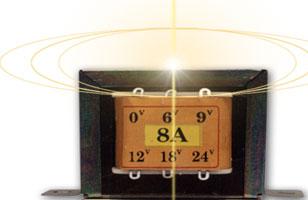

    Hình ảnh minh họa máy biến áp được quấn xong

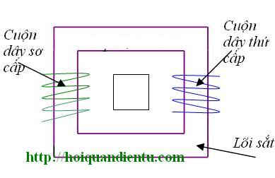

    I ) Cấu tạo máy biến áp
    Máy biến áp có cấu tạo rất đơn giản nó gồm những phần sau :
Name:	MBA 1 pha 2.JPG
    + Thứ 1 : Nó có 1 cuộn dây sơ cấp. Đây là cuộn dây đầu vào. Điện áp đầu vào được đưa vào cuộn dây này.
    + Thứ 2 : Cuộn dây sơ cấp. Đây là cuộn dây đầu ra. Điện áp đầu ra được lấy từ cuộn dây này
    + Thứ 3: Lõi sắt hay Ferit. Đây cũng là gông đỡ cho biến áp và là phần cảm ứng giữa hai cuộn sơ cấp và thứ cấp
    Máy biến áp nó cấu tạo gồm 3 phần chính đó. Chỉ có điện áp xoay chiều mới truyền được qua biến áp chuẩn nhất là điện áp hình sin.

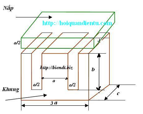

    ảnh này tác giả có đôi chút nhầm lẫn về chú thích: chính xác phải là: đổi chỗ chú thích giữa b và c cho đúng với công thức phía đưới
Name:	MBA 1 pha 11.JPG
    a) Xác định thiết diện thực của lõi sắt (trụ) : So (cm2)
    Do các lá thép hình chữ E ghép lại có lớp các điện nên do đó ta phải trừ đi cái lớp cách điện đó do đó thì thiết diện thực của lõi sắt sẽ là :
    So = k.S
    với S là thiết diện của phần giữa lõi sắt (Vuông hay chữ nhật ) : S = a.b (cm2) ( Đây là thiết diện tử thông móc vòng xuyên qua các bộ cuộn dây)
    k= 0.9 đối với lá thép E có bề dầy là 0.35mm
    k=0.93 đối với lá thép E có bề dầy là 0.5mm
    k= 0.8 - 0.85 nếu lá thép bị han rỉ và lồi lõm
