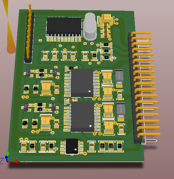

ID:	1665526 Cảm ơn ladykiller! về phần cứng để nhanh gọn thì mình sẽ up sơ đồ nguyên lý làm cái sườn để mọi người góp ý chỉn sứa.
      Nói qua về mạch:
      - Các tính năng chính: Hồi tiếp sửa dạng sóng, bảo vệ quá nhiệt, quá dòng, giao tiếp với người dùng thông qua LCD 1602....(tùy biến code)
      - Đầu não của module: PIC16F1828, có 2 module điều khiển kiểu nửa cầu, tạo sóng PWM kiểu bù để điều khiển van cầu H, dùng module ADC để hồi tiếp sửa dạng sóng và các chức năng khác.
      - Driver: IR2110 cho thông dụng
      - Dùng linh kiện dán và board 2 lớp để tiếp kiệm không gian mạch (khó làm thủ công - hạn chế)
      - Layout đã xong nhưng chờ các bác góp ý để chỉnh

        Hình mô phỏng nhìn đẹp! Nhưng cái trước tiên nên làm mạch test trước rồi mới tiến tới thu gọn và tối ưu sản phẩm, để tiết kiệm. Bác dùng mcu tra bảng sine để điều khiển áp ac, liệu có "mịn" được và điều chỉnh được bao nhiêu % biên độ ac. Tốc độ MCU có hạn mà mình thấy nào là ADC convert, pwm, quét ngoại vi, output. là có quá tải, liệu có đáp ứng được chăng? Nếu chọn thạch anh có tần số cao và pwm f thấp thì cũng có khả năng. Nhưng ít ra mình nghĩ Fpwm ít nhất để chạy tốt phải tầm 20-22khz thì ok hơn. deadtime thằng píc tạo được phải ko bác.? Mình không hiểu thằng píc lắm.
          Nguyên văn bởi TP_Electro Xem bài viết
          Trước giờ mình rất hiếm khi làm mạch test, tất nhiên chỉ tra bảng sine và xuất PWM thì không thể mịn đc nếu không có khâu lọc. Rõ ràng việc điều chình biên độ áp AC phụ thuộc vào điều chỉnh duty của sóng mang PWM, việc này được thực hiện liên tục dựa trên giá trị điện áp phản hồi. Với PIC16F1828 thì tần số lấy mẫu ADC tối đa với độ phân giải 10bit là khoảng 67kHz nên có thể đáp ứng đc. Nếu phân khe thời gian hợp lý sẽ đảm bảo. PIC có lợi thế về số lượng các module ngoại vi như ADC, ECCP, Timer, nhiều ngắt nên không phải tất cả các công việc đề do phần trung tâm xử lý hết.

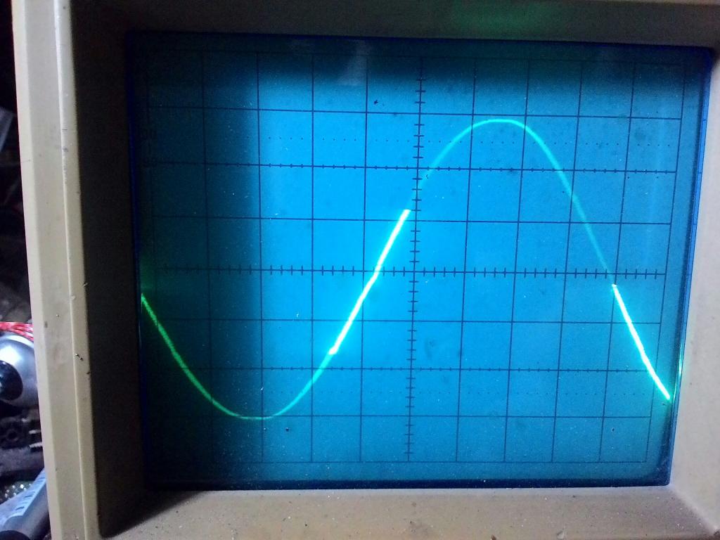

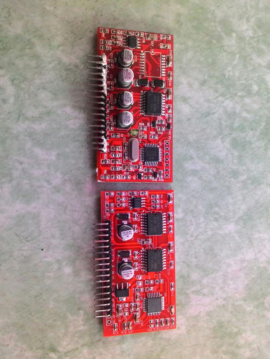

                          Mạch giống như EGS của Century là nó băm trên cả 4 van nhưng lọc chỉ có 1 cuộn và cũng lấy mẫu VFB ở đây - điểm tương đương với chân 9 VS2 của EGS. Mạch này nó băm với tần số khá cao nên sóng sine ra sau lọc mịn hơn rất nhiều so với EGS. Chạy rất tốt nhưng hay bị lỗi dâng áp quá cao khi mới bật IVT. Click image for larger version

                          Dạng sóng của EGS gốc: Click image for larger version

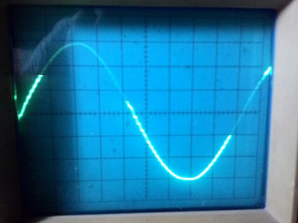

                          Dạng sóng của bo này: Click image for larger version

                          Băm trên 4 van nó có 1 điểm "gãy" trên sóng ra ở đoạn gần 0V.

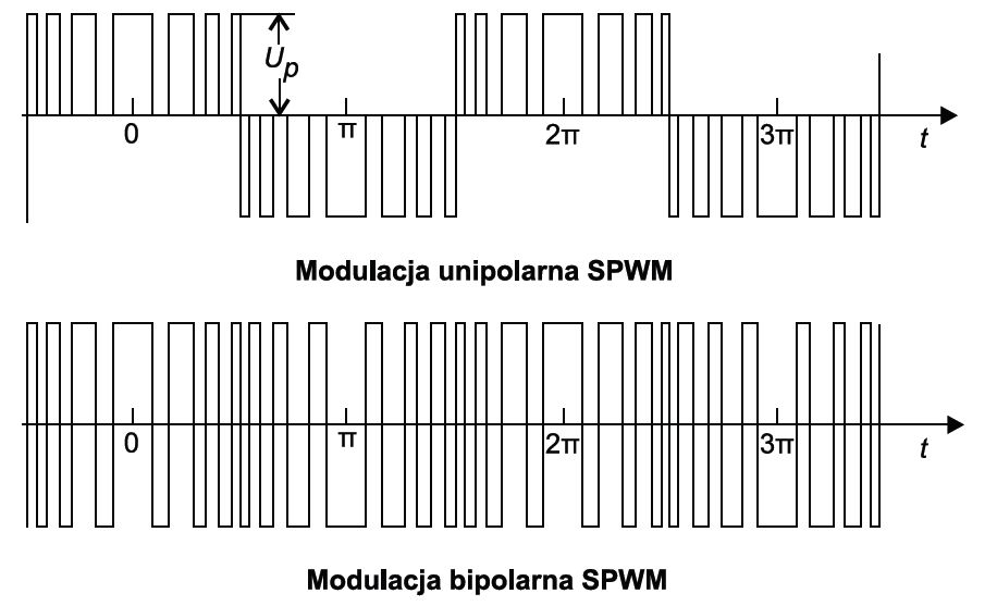

                              Theo mình ae nên thống nhất lại về cái gọi là điều chế đơn cực và lưỡng cực. Ngay ở DĐ của tàu cũng vẫn tranh cãi về mấy khái niệm này. Có người phân biệt theo dạng sóng SPWM, có người lại phân biệt theo điều chế sine trên các nửa cầu.
                              Mình thì thiên về quan điểm phân loại theo dạng sóng. Bởi vì có các mô hình băm sine ko sử dụng cầu H mà sử dụng cấu trúc nửa cầu với nguồn +-360V, hoặc push-pull.
