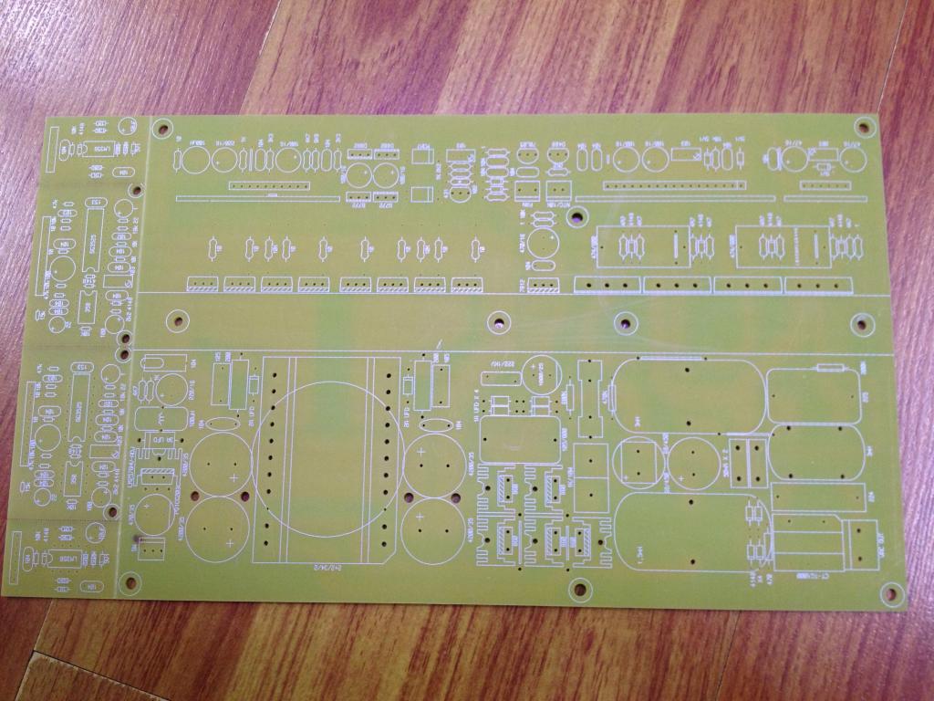

    Có ít mạch InVT của Mr Thành NB đây, đang chờ cái Module sineVN của AE để trải nghiệm. [ATTACH=CONFIG]n1665775[/ATTACH] [ATTACH=CONFIG]n1665774[/ATTACH]
    Bác đặt mạch đẹp thế? Có thể để lại cho em một bộ để triển không ạ?

        Chết thật, cả mình với anh Đại, ko có KD gì cả đâu. Mạch mình vẽ, anh Đại bỏ hơn 2M ra đặt chục mạch về tặng anh em trong hội thôi, có buôn bán gì đâu.
        Mạch này là bộ 12V/24V cách ly, thấy chạy tốt, HS cao thì mình chuyển file cho mấy ae hay liên lạc với nhau rủ nhau đặt mạch chung, kiếm LK về tự ráp.
        Các anh Đại, Kết, Thanh và 1 số anh em khác vẫn chat chít với nhau hàng ngày qua Zalo. Ae giao lưu rất vô tư, hỗ trợ nhau thỏa mãn sở thích DIY thôi chứ ko có dính dáng gì đến KD ở đây cả.
        • #34
          Nguyên văn bởi phamlinhddk Xem bài viết
          mnbcxz board đó chạy với mạch lái sin nào đó bác? E nhìn hình như có 2 cuộn cảm lọc thì phải
          Bo đó chạy với EGS. 2 cuộn cảm thì 1 cuộn lọc DC, lọc AC chỉ có 1 cuộn thôi.

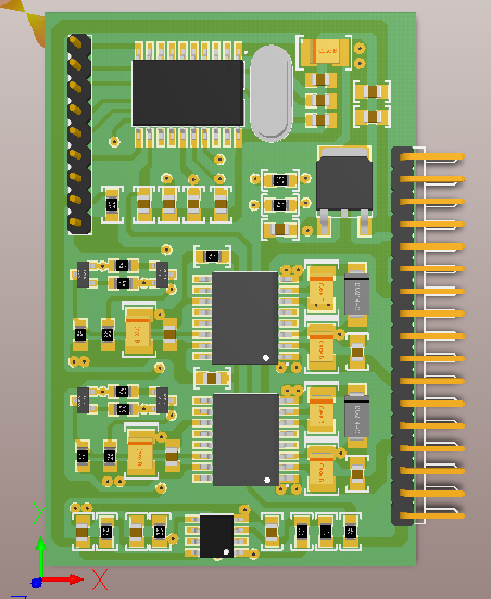

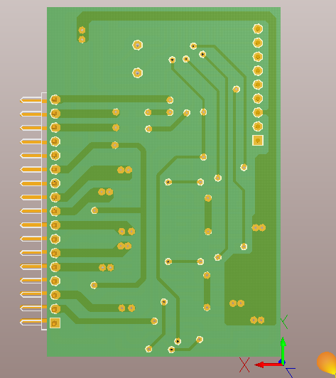

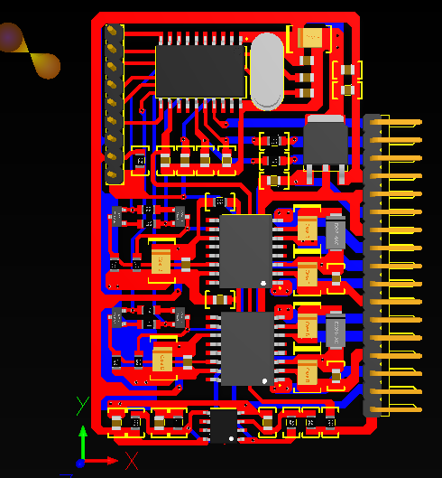

            Mấy hôm nay bận quá cũng chỉ vẽ đc layout thế này thôi. Các bác góp ý giúp mình nhé. Chân ngõ ra tương thíc hoàn toàn với board EGS còn dư 1 chân vđk mà không tài nào nhét con led vào đc
            • #36
              Nuột quá. Led SMD cũng đc. Người dùng toàn tự câu dây lên mặt máy. Chứ bỏ trong hộp chả có nghĩa lý gì.
              Mà dịch cái chân cắm vào giữa nhìn cho nó cân đối thì đẹp hơn
              • #37
                pic có dao động nội phù hợp ko dùng luôn và bỏ thạch anh thì đc khối chổ để báo trí led bác.
                • #38
                  Nguyên văn bởi TP_Electro Xem bài viết
                  Có dao động nội nhưng dùng thạch anh thì ổn định hơn, còn có thêm chế độ theo dõi lỗi xung để tự động chuyển sang xung nội khi dao động thạch anh bị lỗi, ttúc là không bị mất nhịp. Đọc data thì thế nhưng khi dùng thì chưa thấy hoặc không phân biệt đc mất nhịp hay không-chưa bị treo.
                  • #39
                    dao động nội khó bị nhiễu tác động hơn đó bác. Nhưng ko biết của thàng này có sai số bao nhiêu % ? Mấy thằng nuvoton nó sai số chỉ 1%. Mình nghĩ trên bo cũng cần có led nhấp nháy đều chỉ thị trạng thái của mcu để dễ chuẩn đoán và sửa chữa. Còn các led về sine thì kéo ra ngoài qua connector.
                    • #40
                      Nếu bàn về độ trôi nhiệt, trôi áp thì thạch anh ổn định hơn dao động nội nhé. còn nhiễu thì do đi dây ẩu, chọn tụ kết hợp với thạch anh không hợp lý nên mới bị thôi. Chả thế mà người ta toàn khuyến cáo xài thạch anh dù nó gây tốn tiền, tốn không gian trong khi vẫn hỗ trợ đầy đủ dao động nội. Hiển thị trạng thái chip thì có led báo lỗi hoặc LCD, cái này tùy viếy code
                      • #41
                        Nếu các bác không góp ý thêm gì nữa thì đã đến lúc gian nan của mình rồi đây.
                        1. Gia công và lắp ráp mạch. Nếu gia công SMT số lượng nhỏ thì không ai làm. Đành gia công PCB rồi về tự hàn tay vậy. PIC thì có bên RP có hàng tốt, IR hàng tốt biết kiếm đâu đây ta? Các bác có cao kiến gì chỉ e với.
                        2. Lập trình: chỉ biết ít, mong các bác cùng hỗ trợ.
                        3. Test: không có thiết bị. Cái này đành phải nhờ các bác 100%.
