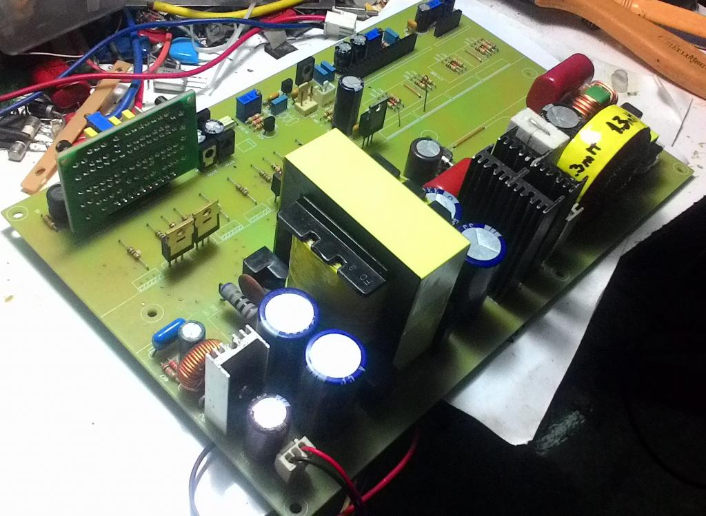

                • #53
                  bác Thành cho em xin cái mạch bác vẽ được không vậy? nhìn hình bác post đẹp quá
                  em cũng đang tính làm bộ 600w
                  • #54
                    Mạch này có nhiều cái khác so với các phiên bản trước, càng khác với các phiên bản ăn theo hàng tàu. Kích thước lớn, tốn kém vật tư LK. Bù lại có hiệu suất cao hơn.
                    Mình ko muốn public vì ko thể support cho những vẫn đề lặt vặt như chạy MOS gì, tụ chịu áp bao nhiêu V. Thêm cái là LK ae ko chuẩn nên có bệnh thì khó mà khám chữa, chủ yếu tự bản thận vận động.
                    600W thì làm bộ này hơi phí. Nhưng nếu muốn thì bạn liên hệ bác Ngô Đại - mnbcxz - có mạch in sẵn và cả BAX với bobin. Vì bộ này mình share cho ea NLMT miền Bắc. Anh Đại đặt mạch về và chia sẻ free cho ae. Bạn gần HN thì gọi mấy anh Thanh, Đại, Kết đi off nho nhỏ có khi đc tặng cả mạch in lẫn BAX đó. Bộ này 1/3 là của anh Đại tặng.
