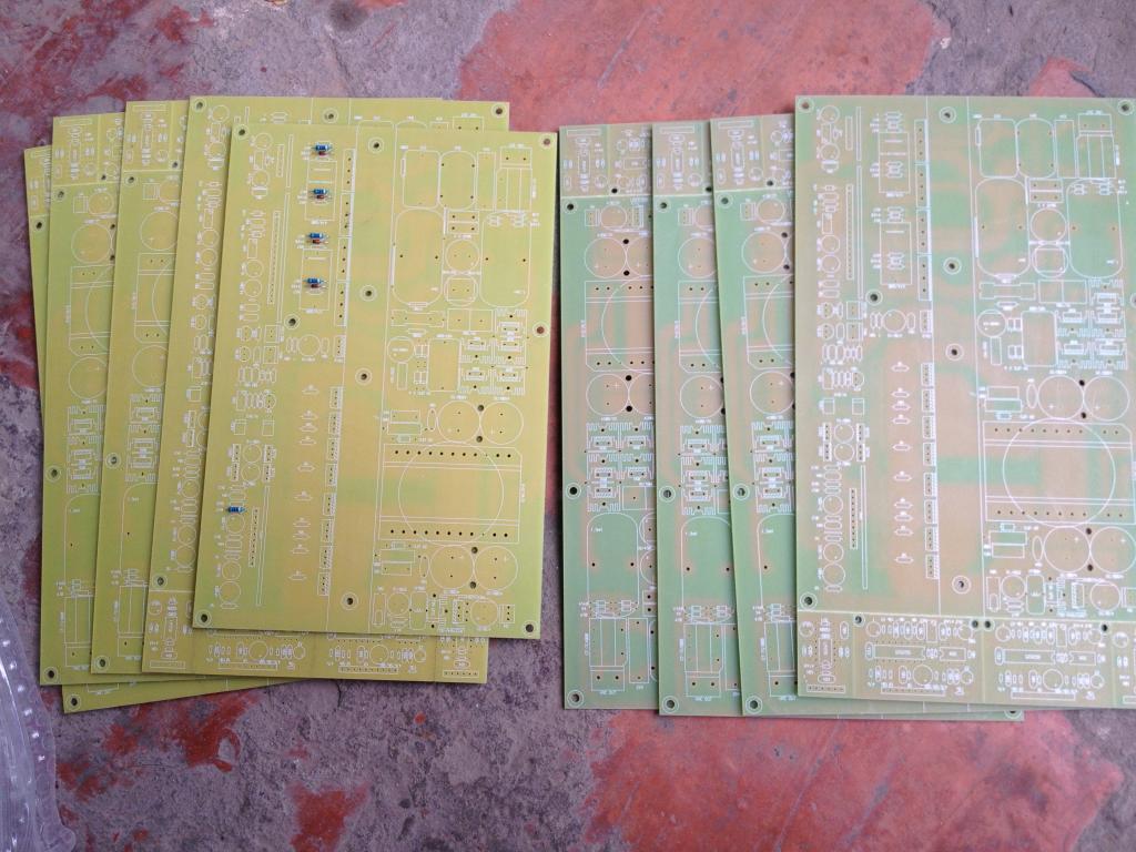

ID:	1672312mà bác Đại còn cái mạch như này của bác Thành không vậy để lại cho em 1 bo hết bao nhiêu em gửi tiền

          Nguyên văn bởi quanhao2406 Xem bài viết
          [ATTACH=CONFIG]n1672312[/ATTACH]mà bác Đại còn cái mạch như này của bác Thành không vậy để lại cho em 1 bo hết bao nhiêu em gửi tiền
          Ok mình còn, nhưng vụ này cuốn BAX hơi khoai chỉ có GSThành NB mới làm được,

              Bộ này làm CS 1000W-2500W tùy theo độ chất của LK, hiệu suất >90% chạy 5-600W khỏi cần quạt. Chạy 24V thì fet 1407, cầu H FDH44N50
