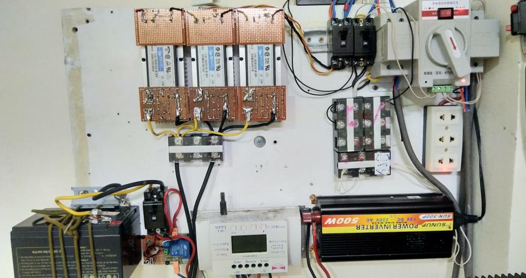

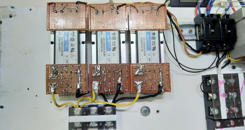

                            Như đã hứa ở trên, đây là hình chụp thực tế của em ấy.
                            Mà công nhận hàng Make In USA có khác, thử tải 254W mà không sụt áp một tí nào, chỉ hơi nhấp nháy 0.01V giữa 14.92V với 14.91V một xíu rồi quay về lại 14.92V ngay trong khi tải trên lý thuyết 1 con chỉ 150W. Mấy nguồn xung của tung của chỉ cần cắm tải là sụt ngay.

                            Nhân tiện khoe cả hệ thống luôn có ai đoán được nhiệm vụ của từng bộ phận không ạ?
                            Click image for larger version  Name:	 Views:	1 Size:	89.0 KB ID:	1702337

                                Theo công bố thì con đó dùng MPPT, thực tế thì chịu không kiểm chứng được.
                                Tuy nhiên đó chỉ là hệ thống dự phòng khi cúp điện thôi, còn bình thường có con SMA đẩy lên lưới.
