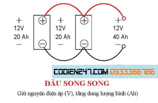

          Mình thấy thế này: việc gì mà bác phải phức tạp hoá vấn đề. Bác cứ ghép 2 nguồn song song cùng chiều, theo định luật Kirchhopp thì V tại điểm bất kỳ khi ghep nhiều nguồn sẽ là V=V1+V2+.... Lúc này tải sẽ bị quá áp bác chỉ cần 1 con 78xx là xong, đảm bảo dùng thoải mái. Nếu chưa an tâm bác có thể mô phỏng chạy thử là biết
          • #35
            Nguyên văn bởi Vodanh_hp Xem bài viết
            Định luật quái quỷ gì vậy trời??? Nếu mắc song song 2 cái ắc quy 12V giống hệt nhau ta sẽ có 24V sao?
            • #36
              Đúng đấy bác, tuy nhiên nếu bác đo thì so với mass từng nguồn nó chỉ có 12v thôi nhưng thực chất là có 2 dòng 12v của 2 nguồn khác nhau chạy qua. Bác hoàn toàn có thể dùng mô phỏng chạy thử

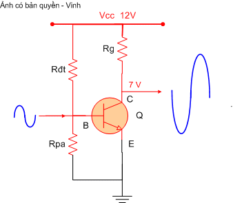

                  Ở hình vẽ mạch trên Ub được cấp qua cầu phân áp (Rdt,Rpa). Giả sử Ub =1v. Khi có nguồn tín hiệu đưa vào cực B, lúc này Áp tại cực B bằng tổng hợp 2 áp : áp phân áp và áp của tín hiệu ( dù rất nhỏ). Khi tín hiệu theo chiều dương ( áp tăng) Q dẫn mạnh và ngược lại.
                  Qua vidu trên là minh chứng rõ ràng nhất về 2 nguồn khác áp, khác tần số đấu song song nhau. Thân gửi bạn cùng trao đổi, mình thấy đây là một vấn đề rất phức tạp mà chưa thấy có tài liệu nào nói kỹ về 2 nguồn(DC, AC) đấu song song cả.
                  - 1 vi du nữa đó là: Mạch hồi tiếp của nguồn xung. Nguyên lý của nó cũng tương tự như vậy: dương của nguồn hồi tiếp ( song song với nguồn đầu vào qua trở mồi) tràn về nhiều thì chân G Mosfet càng làm việc mạnh, hồi tiếp âm về nhiều thì sụt áp dương chân G và đèn làm việc yếu đi.

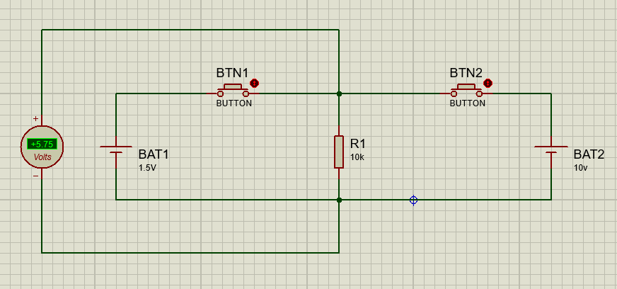

                  - Còn đây là 1 vidu mình chạy mô phỏng qua proteus giwuax 2 nguồn đọc lập 1,5V và 10V ghép song song:

                              Bạn đang nhầm giữa mắc nối tiếp và mắc song song. Mắc kiểu này thì ra 24V thế quái nào được???
                              • #45
                                Đúng là nó cộng lại nhưng không phải cộng trên phương diện đại số. Nó cộng lại theo công thức E/r=E1/r1+E2/r2 bạn nhé. Mình đã chứng minh bằng 4 vidu trên rồi. Theo mình thì không hề sai. Bạn nói đấu // 2 nguồn xung 12v vẫn là 12v là sai ( 2 nguồn này nội trở khác nhau nên điện áp sau khi đấu sẽ khác 12v. Bạn nói đấu 2 nguồn //xoay chiều 8v vẫn là 8v thì cũng chịu bạn rồi.
                                Đây là công thức tính điện áp trung bình chứ đâu phải cộng điện áp.
                                Ở trên bạn mắc song song pin 1,5V và 10V thì được điện áp (1,5+10)/2=5,75V
                                Đó là hợp nội trở 2 pin bằng nhau thì áp ra là trung bình cộng. Nếu nội trở 2 pin khác nhau thí dụ 0,2 Ôm với 0,8 Ôm thì áp ra sẽ là 80%V1+20%V2.
