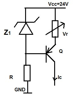

    Chào mọi người ạ. Mình đang có 1 vấn đề cần mọi người giúp đỡ ạ. Hiện tại mình đang cần 1 bộ điều chỉnh dòng điện 1 chiều 24vdc, bài toán của mình đang cần là, điện áp 24vdc cố định, còn dòng điện thì có thể điều chỉnh thay đổi được từ 0-5A, vì mình cần dòng nhỏ tầm mấy trăm mA . Bạn nào biết trên thị trường có mạch đó, hoặc ai làm được mạch đó trao đổi với mình nhé. Thanks!

      Mạch tạo dòng đơn giản, Ic=(Vz1-VEB)/VR
        Nếu không cần chỉnh dải rộng quá, chỉ cần ổn dòng, lắp mạch dùng transistor như trên hoặc LM317 là được cái nguồn dòng tốt. Datasheet của LM317 có sơ đồ rõ ràng.
        Nếu muốn nguồn dòng vừa chính xác, vừa chỉnh được, vừa dải rộng thì cách duy nhất là dùng MCU băm xung ổn dòng.

          Thị trường thì thiếu gì bạn, vao Google search" module nguồn đa năng" hoặc "module buck có hạn dòng" là ra cả đống.

          Chúng nó có 2 cái VR để chỉnh áp và dòng ra, điện áp vào nên lớn hơn áp ra gần 2V (bạn cần nguồn vào 26V nếu nguồn ra là 24V).
