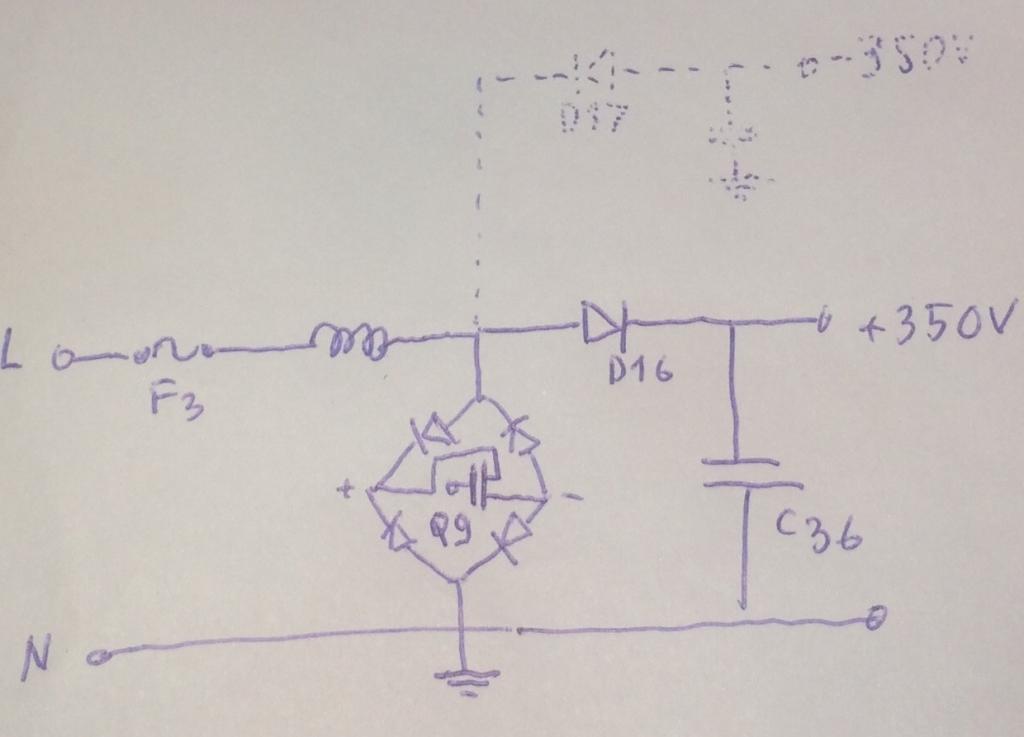

Sơ đồ UPS santak c3K, không hiểu cái cầu diode để làm gì

        Thaks ban, chỗ bạn giải thích thì mình giải thích được rồi, vấn đề ở đây mạch PFC nó làm nhiệm vụ nâng điện áp DC trước khi đưa vào cầu băm H , nhưng PFC ở đây nó chỉ làm nhiệm vụ cấp nguồn thôi thì chưa hợp lý, mà con cầu diode đó đến 15A lận
        Đôi lúc bạn hơi máy móc rồi tại sao bạn nghĩ là mạch PFC là mạch Boost điện áp chứ nếu bạn và mọi người cứ nghĩ rằng mạch PFC là mạch boost điện áp thì bạn cứ cách ly mạch PFC ra mà coi khi chạy ở hai đầu tụ vẫn là 300-400VDC . bạn biết vì sao không?
        Bạn cứ làm đi nếu đúng như mình nói thì mình sẽ giải thích cho bạn sau.

            Chính xác mà nói thì mạch PFC là mạch hiệu chỉnh hệ số công suất.
            Nhưng có rất nhiều loại bạn nhé.
            Loại trong ảnh của bạn không áp dụng cho trường hợp này.
            Mà mạch PFC này có vai trò là trung gain điều khiển thông qua mạch DR modul là tăng giảm dòng vào mosfet Q13,Q14,Q15,Q16
            kết hợp với LD1,LD2,LD3,LD4 để tăng giảm hệ số công suất đầu ra nhé.
            Chứ không phải thông qua Q9 như mọi người nghĩ đâu nhé.
            Q9 có tham gia rất nhỏ ở bán kỳ dương nhưng không phải là vai trò chính.
                Cuộn dây + switch + Diot + Tụ lọc nguồn = rõ ràng là mạch boost chứ còn gì nữa. Nó kết hợp giữa boost nguồn dương & boost nguồn âm nên hơi rắc rối chút xíu.
                Mạch của bác quangdongueh dư 1 đường nối giữa D1.D2 tới C1.C2 .

                    mình đã sửa qua nguồn xung và UPS, trong đó có nguồn xung 12V/125 Amp, thiết kế của nó là AC/DC/DC , đầu vào 90VAC đến 250VAC, PFC 380V, đầu ra 12V ổn định chạy đến 125AMp, thiết kế của nó nâng áp vậy nên nó cho phép áp vào giao động trong 1 dải cực dài miễn là đủ dòng mà nguồn vẫn chạy được, mình chưa gặp trường hợp pfc không nâng áp

                        bán kỳ dương q13,q14 dẫn, bán kỳ âm q15,q16 dẫn,
