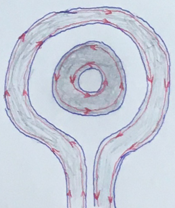

Hiệu ứng bì (skin effect) xảy ra khi dòng cao tần chạy dọc theo trục dây dẫn. Thí dụ như mỏ hàn cao tần trong video này : https://m.youtube.com/watch?v=1OjEj5fCp2g
Nếu dòng Fu cô cao tần chạy theo vòng tròn vuông góc với trục mỏ hàn thì hiệu ứng là proximity effect. Trong lõi mũi hàn vẫn có dòng.

Dòng cảm ứng sinh ra lực nâng chứ có gì lạ đâu.
Bác không phân biệt được dòng điện chạy dọc theo dây dẫn và dòng xoáy ngang trên tiết diện, lại đánh trống lảng sang viên bi.
Trong clip là dòng cao tần chạy dọc theo dây dẫn. Mũi hàn là một đoạn dây dẫn.sau.ph

Không phân biệt được đâu là con gà, đâu là con vịt lại hay nói.Nguyên văn bởi T.L.M Xem bài viếtDòng cảm ứng sinh ra lực nâng chứ có gì lạ đâu.
Xem mỏ hàn là 1 biến thế:
- Cuộn sơ cấp có tần số cao, hiệu ứng bì trên bề mặt dây dẫn.
- Mũi hàn là cuộn thứ cấp, có tần số cao, hiệu ứng bì trên bề mặt mỏ hàn.
- 1 like
Chẳng hiểu bác nói nhăng cái gì.
Ở trên TLM đã nói rõ rồi mà:
- Mỏ hàn như trong video clip mới có hiệu ứng bì, dòng điện cao tần chỉ chạy trên bề mặt.
- Mỏ hàn của chủ thớt không phải hiệu ứng bì như bác nói. Trong lõi vẫn có dòng.

Dòng chạy dọc khác với dòng xoáy trên tiết diện ngang. Hình minh hoạ rành rành ra đấy.Nguyên văn bởi vi van pham Xem bài viếtHa.ha,ha.
