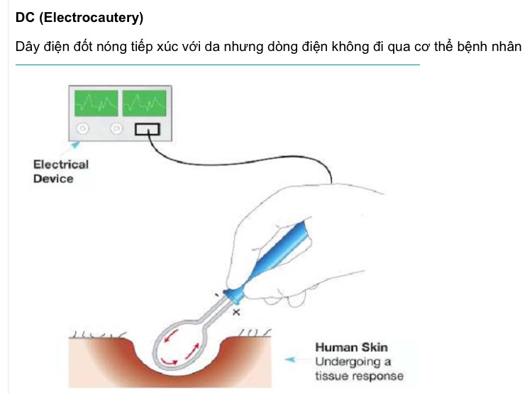

  • Bác chỉ tổ bịa chuyện nói phét, không có bằng chứng.
    Người ta không mổ bằng dòng DC, vì nó gây co giật và điện phân máu thành chất độc.
    Dòng cao tần phải có đủ 2 bán kỳ để khử phân cực lẫn nhau. Nếu chỉ có 1 bán kỳ sẽ xảy ra điện phân.
    Để an toàn thì người ta tiếp đất vỏ thiết bị, còn bệnh nhân nằm cách ly. Bác tiếp đất cho bệnh nhân là tầm bậy, gây nguy hiểm.
    Link nói rõ ràng rồi mà bác còn cãi ngang. Làm gì có cuộn thứ cấp nào sinh ra điện DC.
