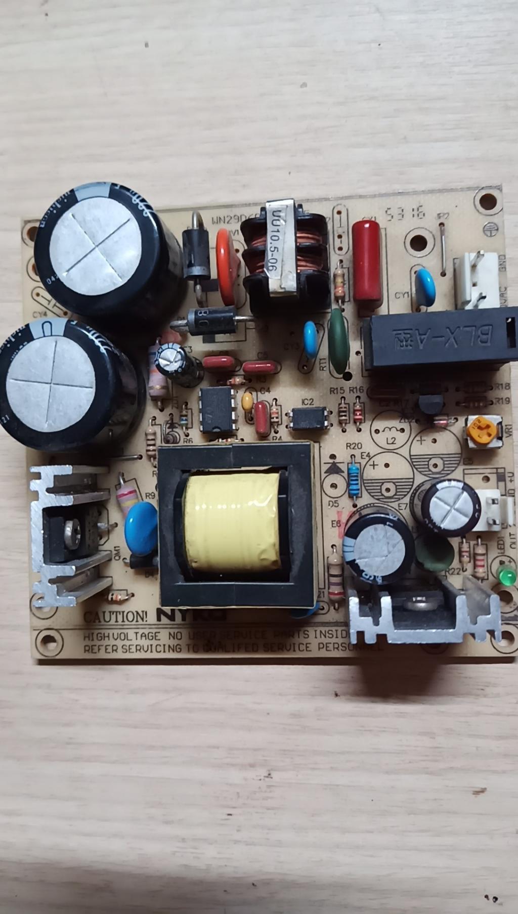

    Các bác cho em hỏi cái này với.
    em có nguồn xung sử dụng IC UC3842 .
    nguồn vào 60vAC ra 24v DC .
    Không biết bị hư gì mà nó không lên nguồn ,em đo ngay chân nguồn ic 3842 thì nguồn dao động lên xuống .mong các bác giúp em.

                Bạn chụp hình cái mạch mình xem thử.
                  hình của nó đây ạ mình mò banh cái mạch mà chưa ra bệnh

                    dạ hình của nó đây ạ
                    em đã thay TL431 mà vẫn bị

                        điện áp ra vẫn có nhưng không ổn định (đèn led ở ngõ ra chớp tắt) nên mình nghĩ IC vẫn chạy

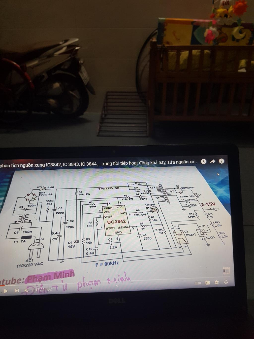

                              Thông thường nguồn 3482 có 2 dạng. 1 dang không dùng IC so quang và TL431 (dạng như trong file World đính kèm). Dạng thứ 2 như hình (theo mạch cuar bạn thì nó là hình thứ 2). Tuy nhiên để hiểu cơ chế làm việc bạn đọc bản World nha.
                              Hiện tượng nguồn của bạn thì kiểm các phần sau:
                              1. Đo điện áp sau cầu nắn khoảng 300 - 325V. nếu thấp hơn xem lại cái tụ lọc nguồn bị rò.
                              2. Xem con zener 15v bị rò, tụ C2 bị rò dẫn đến nguồn ra không ổn định (thường nguồn tàu sẽ ko có cont này).
                              3. Kiểm tra phần nguồn phản hồi (quộn dây phản hồi, diot D2, điện trở hạn dòng R9) xem có đứt không. Khả năng đứt phần này nên cái led nguồn nháy nháy.
                              4. Kiểm tra phần dập xung D4, R14 (nếu bị đứt, nối tắt sẽ không dập được xung gây hỏng Fet).
                              5 Kiểm tra R8 có đứt hay không Cont này đứt IC hỏng rất cao.
                              6. Kiểm tra tụ C7 có bị rò không, bị rò sẽ gây tụt áp bên sơ cấp
                              7. Kiểm tra R11, 12, R13, Rv1, TL431, PC817 (hay bị chập hoặc rò chân 3 với 4). Phần này có hỏng thì điện áp lên xuống không ổn định.
