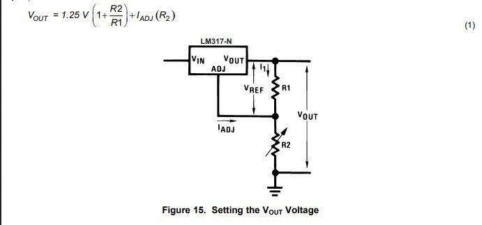

    Chào mọi người, e đang cần tìm hiểu sâu về con LM317 này. E xem sơ đồ khối của nó thì có thắc mắc ở vị trí con Opamp, đọc qua vài topic của nước ngoài thì họ có nói là "tác dụng của nó là so sánh điện áp ở 2 đầu (+) và (-) để luôn giữ giá trị 2 đầu đó = Vref = 1,25V bằng cách điểu khiển con trans darlington dẫn yếu/mạnh". Linh topic: https://electronics.stackexchange.co...lRiuI2VCLNVCE-

    - E vẫn chưa hiểu là tại sao phải có con Opamp so sánh như thế trong khi nếu mắc LM317 thì chân Out sẽ nối với chân Adj và có con zener ở đấy cố định áp = 1.25 rồi.(hình dưới)

    Ai nói giữa (+) và (-) là 1.25V vậy? 1.25V là giữa Vout và Adj
    Khi Adj nối với GND thì R2 = 0, thay vào công thức trên được Vout = 1.25V chứ làm gì mà "không dẫn"?
    Trường hợp này Adj = 0V nên (+) = 1.25V. khi vừa cấp nguồn thì (-) = Vout = 0V -> (+) > (-) -> OPAMP đưa ra áp điều khiển cặp darlington -> Vout tăng lên. Khi tăng đến 1.25V thì sẽ ổn áp tại đó vì nếu tăng lên nữa thì (+) < (-) và OPAMP sẽ mất áp điều khiển.
    Khi Adj được nối với GND thông qua cầu phân áp R1-R2 và R2 > 0 thì (+) > 1.25V -> Vout > 1.25V

      - Đúng r ,ý e là giữa Vout và Vadj luôn = 1,25V, do e viết chưa rõ ý.
      - Đoạn : "Trường hợp này Adj = 0V nên (+) = 1.25V. khi vừa cấp nguồn thì (-) = Vout = 0V -> (+) > (-) -> OPAMP đưa ra áp điều khiển cặp darlington -> Vout tăng lên." Em thấy khi mắc thì chân out nối với adj thì Vout luôn phải = 1,25V do con zener, sao lại có lúc Vout = 0V rồi để phải kéo lên vậy.
      - Theo như bác nói thì khi (-) = 0 thì Opamp sẽ điều khiển để (+) = (-) = 1,25V, khi (+) < (-) thì Opamp mất control. Vậy khi có cầu phân áp R1,R2 lúc đó áp (+) sẽ >> (-) thì lúc này con opamp làm việc gì.

        Thì đã nói là khi vừa cấp nguồn mà, nó phải có thời gian để tăng từ 0V lên 1.25V chứ, mặc dù thời gian này là vô cùng nhỏ, bằng 1 phần rất nhỏ của giây.
        Dĩ nhiên khi (+) >> (-) thì Out của Opamp sẽ có mức cao -> cặp darlington dẫn -> Vout và (-) tăng lên cho đến khi bằng với (+).

            Sao lại chia ra 2 ý hỏi vậy, mình thấy ý của chúng giống nhau mà. Đúng, tỷ lệ cầu phân áp sẽ quyết định giá trị ổn áp ở đầu ra

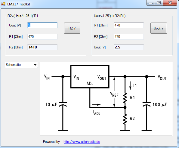

            Hình như có luôn cái tool để tính toán (mình chưa dùng, thấy hình ảnh thôi)

                Hồi tiếp trong mạch ổn áp tuyến tính được dùng để kiểm soát áp lúc nào cũng đứng cố định cho dù nguồn hoặc tải bị biến đổi. Hầu như tất cả các mạch hồi tiếp đều đưa vào mạch khuếch đại Op-Amp để tạo tín hiệu chỉnh áp thật nhanh khi có nguồn hoặc tải bị biến đổi. Hệ thống hồi tiếp sẽ tạo ra hàm truyền kín và được diễn đạt trong đồ thị Bode bằng độ lợi khuếch đại (Gain) và độ lệch pha (Phase). Hệ thống hồi tiếp phải đạt yêu cầu về độ lợi dự trữ (Gain Margin) và độ lệch pha dự trữ (Phase Margin) thì mạch mới ổn định. Nếu không áp sẽ bị dao động.
