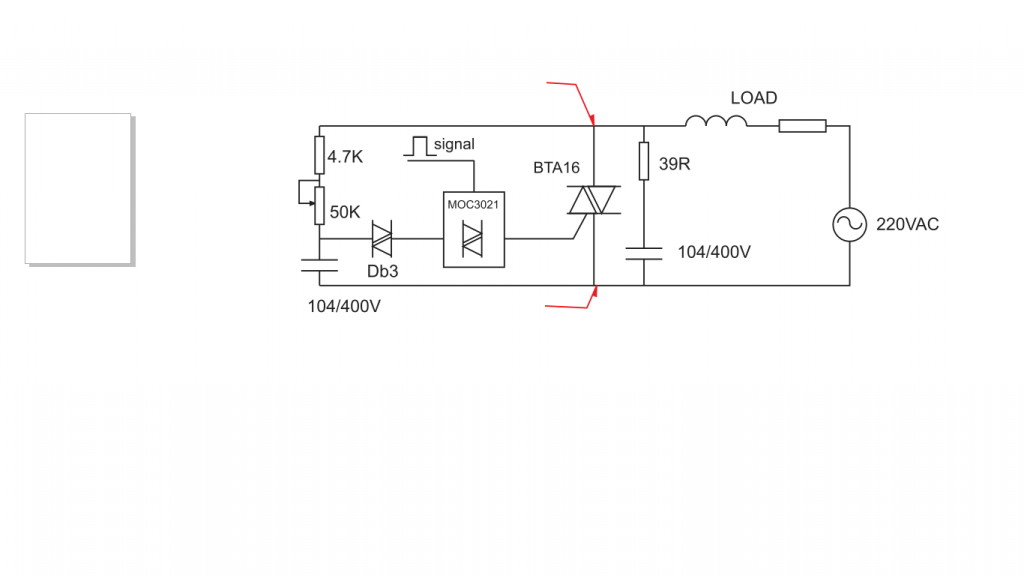

    Mình đang làm mạch điều khiển động cơ một pha công suất bé (quạt điện) dùng Triac để đóng mở. Cách ly với mạch điều khiển là một con cách ly quang Moc. Nhưng hiện tại có một vấn đề nhờ các bác giải thích giùm mình.
    Khi đóng ngắt thì Moc hay bị cháy. Mình đã gắn mạch snubber mắc song song với Triac nhưng vẫn không hiệu quả. Thế là mình có kiểm tra sóng điện áp hai đầu Triac. Nhưng có một điều lạ: khi Triac ngắt thì xung điện áp từ tải cảm thấp, bằng đầu. Khi đóng Triac thì đôi khi xuất hiện xung điện áp nhọn đầu. Mình nghĩ đây là nguyên nhân gây cháy Moc.
    Mình vẫn không rõ tại sao khi đóng điện cho động cơ mà có xung cao như vậy. Mong bác nào giải thích cho mình đồng thời cho mình giải pháp khắc phục.

      bác up sơ đồ lên để mọi người xem, với bác dùng con MOC nào

          Đây là mạch kích Triac dùng cách ly quang MOC3021. Mình đo dạng sóng ở chỗ mũi tên đỏ.
            Theo đúng giáo trình thì cường độ dòng khởi động của động cơ không đồng bộ tăng cao gấp 5-7 lần so với dòng hoạt động bình thường. Người thiết kế chọn triac cần lưu ý chuyện này. Thêm nữa, linh kiện mua ngoài thị trường là hàng chợ TQ, kinh nghiệm thợ là không bao giờ nên dùng quá 60% khả năng của linh kiện và nói chung nên giữ ở đâu đó 50% thôi.
            Ngoài ra, cái sơ đồ trên có gì đó sai sai ...
              Hiện tại khi đóng ngắt thì chỉ bị cháy con MOC3021 thôi bác ạ.
              Nhờ bác chỉ ra chỗ sai. Trình còi nhờ các bác cho ý kiến với ạ.

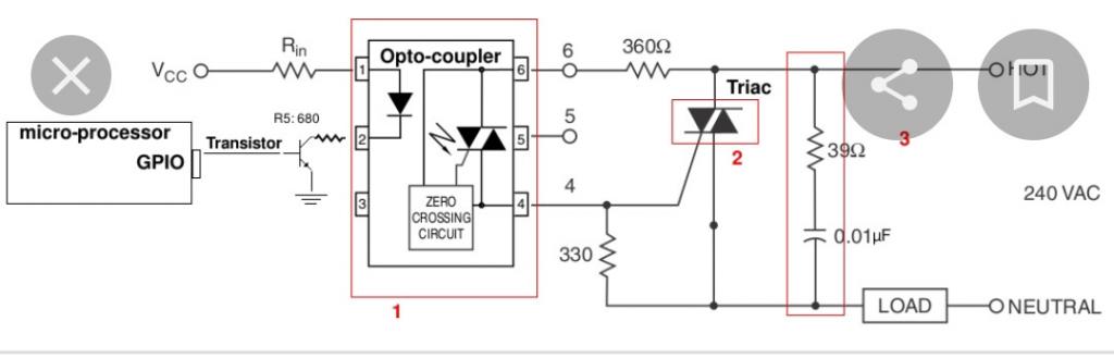

                Bạn mắc lại như này xem
                  Sơ đồ trên mình có điều chỉnh được tốc độ và đóng ngắt. Có thể để MOC3021 ở vị trí nạp cho tụ. Nhưng mình không hiểu tại sao lại cháy con MOC.

                      Em đã lắp tản nhiệt cho Triac rồi bác. Nhưng chỉ mỗi con MOC3021 bị cháy khi đóng ngắt thôi. Còn Triac vẫn bình thường kể cả không lắp tản nhiệt. Em đo thì khi con MOC3021 bị hỏng nó chỉ dẫn ở một bán kỳ, bán kỳ còn lại nó không dẫn.
                        Có lẽ sẽ phải dùng con cách ly quang có zero crossing circuit xem sao. Cảm ơn bác.

                          bạn chỉnh tốc độ bằng Vr 50k hay xung kích, điện trở khiển MOC trị số bao nhiêu?

                            Mình điều chỉnh tốc độ bằng Vr 50k. Điện trở đầu vào MOC trị số 220 ohm.
                              Cần phân tích MOC chết bên nào, bên in hay out mới suy luận được.
                              Bạn cần vẽ mạch chi tiết như dinhthuong, vẽ tắt mọi người sẽ là thầy bói, hên thì trúng, xui thì cười trừ.
