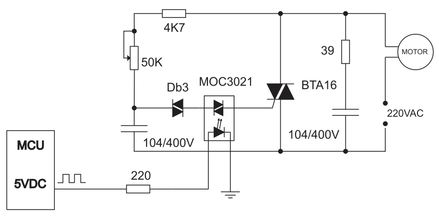

Mạch đóng mở động cơ qua Triac
    Cần phân tích MOC chết bên nào, bên in hay out mới suy luận được.
    Bạn cần vẽ mạch chi tiết như dinhthuong, vẽ tắt mọi người sẽ là thầy bói, hên thì trúng, xui thì cười trừ.
    Vâng. Mạch cụ thể đây bác. Hiện tại khi con MOC cháy thì không có xung kích từ MCU thì nó cũng dẫn. Mà chỉ dẫn 1 nữa bán kỳ, bán kỳ còn lại không dẫn. Thay MOC mới lại bình thường. Nhưng đóng ngắt vài lần thì MOC lại cháy.
    Nếu tháo mạch RC snubber ra thì MOC nhanh cháy hơn (số lần đóng ngắt ít hơn) khi lắp mạch snubber vào. Hiện tại với trị số RC của mạch snubber như trên thì MOC vẫn cháy.
    Kính nhờ các bác phân tích giùm em với. Lưu ý: chỉ mỗi MOC bị cháy mà thôi.
      Motor ở vị trí đó MOC hư là đúng rồi.
      Giải thích: khi tắt motor đột ngột, điện áp ở đỉnh sẽ sinh ra áp tự cảm lớn. Áp này qua nguồn tác động lên MOC làm hư MOC.
      sửa chửa: Motor phải nối tiếp với Triac, Áp tự cảm không tác động lên MOC vì triac lúc đó hở mạch.
        Bạn đổi giá trị mạch snubber qua 47R và 22nf/450V rồi đo lại xung thử xem.
          Trong sơ đồ, khi ngắt tín hiệu vào MOC thì Triac vẫn còn dẫn cho đến khi dòng điện đi chạy qua Triac bằng 0. Nên điện áp tự cảm vẫn thấp không như khi ngắt nguồn đột ngột.
          Vậy tại sao chỉ ngắt tín hiệu tới MOC để ngắt Triac mà MOC lại bị hư vậy bác. Các sơ đồ từ nhà sản xuất vẫn đề xuất sơ đồ như vậy?
              Vẫn không được bác ạ.
                Nguyên văn bởi maiyeu2 Xem bài viết
                1-Trong sơ đồ, khi ngắt tín hiệu vào MOC thì Triac vẫn còn dẫn cho đến khi dòng điện đi chạy qua Triac bằng 0. Nên điện áp tự cảm vẫn thấp không như khi ngắt nguồn đột ngột.
                2- Vậy tại sao chỉ ngắt tín hiệu tới MOC để ngắt Triac mà MOC lại bị hư vậy bác. Các sơ đồ từ nhà sản xuất vẫn đề xuất sơ đồ như vậy?
                1- Đúng nhưng chưa đủ. Quạt có tụ trong cuộn đề. Cuộn dây có trở kháng nào đó. Khi nguồn 220v tụ chưa nạp đủ 220v. Khi tụ nạp đủ, nguồn về 0volt tụ vẫn còn giá trị nào đó, tụ xả điện vào cuộn dây sinh ra điện thế tự cảm lớn. Bạn đã dùng VOM kim, pin 1,5volt đo cuôn dây solenoid bị điện giật bắn tay chưa?
                2-Điện áp xung DC này cộng, trừ gì đó với áp nguồn bấy giờ ( lâu quá rồi quên mất chi tiết này) sinh ra áp lớn , tác động làm hư MOC . Nhà sxuất đề xuất sơ đồ cho động cơ không dùng tụ thường trực, dùng vít ly tâm để khởi động.

                  Bình thường áp trên tụ được ghim bởi diac và cực khiển triac. Lúc moc không dẫn, áp trên tụ không được ghim nên tăng cao. Đến lúc moc dẫn sẽ tạo ra dòng xả tụ lớn làm cháy moc. Thêm trở hạn dòng cho moc xem sao. Có thể phải thêm cặp zenner ghim áp cho tụ khi moc ngưng nữa.

                    Hoặc là dời con moc lên, nối tiếp với trở 4k7 và biến trở.

                      Mình đã làm điều khiển tắt mở quạt bàn với MOC3021 và triac bằng hồng ngoại, rất hay chết triac, chưa hề chết MOC. Để khi rảnh mình thử thêm biến trở chỉnh tốc độ rồi vẽ lại mạch cho bạn tham khảo
                      • #26
                        Bác nói ngược rồi. Tụ đóng ngắt đột ngột vào cuộn dây mới sinh điện áp cao, thí dụ mạch đánh lửa bu gi. Tụ nối cố định vào cuộn dây có tác dụng dập xung, thí dụ mạch snubber.
                        Như vậy mô tơ dùng tụ ngậm sẽ ít gai áp hơn mô tơ dùng tụ khởi động đóng ngắt bằng vít.
                        Đồng hồ VOM quẹt vào đầu cuộn dây mới bị giựt. Nếu gắn chặt vào thì không bị giựt.
                        Tài liệu nào nói sơ đồ chỉ dùng cho động cơ dùng vít ly tâm tầm bậy vậy? Bác dẫn chứng link ra đây xem thử.

                          Bác cần vẽ mạch chi tiết mô tơ nối tiếp với triac như thế nào? Nếu không mọi người thành thầy bói.
                            Thầy bói thua siêu âm tim thai qua đây gỡ triac ha.ha.ha.
                            Thí dụ mạch subber trật lất mà cũng thí dụ. Bói bậy bạ. Triac tự kích khi biến thiên i/t lớn người ta mới dùng mạch này. Ngày nay công nghệ chế tạo Triac cao, cả trăm Ampe vẫn ko cần dùng mạch này. Thầy bói cập nhật lại mu rùa nhé.
                            Tụ xả điện qua cuộn dây đề, ngay lập tức điện thế cảm ưng phát sinh, học sinh lớp 6 cũng biết điều này chỉ có thầy bói ko biết ha.ha.ha.
                              Cần gì phải vẽ mạch.
                              Tại #16 điện trở 4.7k ko nối vào triac mà nối vào 220v ac là xong.
                              Giải thích: người có học hành đàng hòang, ko phải thầy bói nhìn vào mạch #16 sẽ thấy điện thế cảm ứng nối tiếp với 220 volt AC, tác dụng vào MOC vì vậy phải cắt nguồn tự cảm tự cảm này. Ngay từ lúc đi học thầy giáo đã bắt buộc sinh viên vẽ mạch phải vẽ như thế. À quên thầy bói có đi học đâu mà biết vấn đề này.
                              Bình lựng: Thầy bói có biết gì đâu mà cũng phán như rành lắm, Moc datasheet chịu 400 volt, tụ nạp tối đa chỉ được 300v đỉnh, vậy mà hư MOC ? đập bể mu rùa đi.
                                - Triac tự kích dẫn khi dV/dt lớn. Triac chưa dẫn chưa có dòng thì làm gì có I/t.
                                - Đang nói về mạch snubber bác lại nhảy sang công nghệ chế tạo triac. Thế còn snubber ở sơ cấp biến áp xung thì sao, có phải để chống gai áp không?
                                - Tụ xả vào cuộn dây chứng tỏ áp trên cuộn dây đang giảm, tụ xả vào giúp áp giảm chậm không biến thiên nhanh. Bác gắn thêm tụ vào sơ cấp bô bin đánh lửa xem: Khi vít lửa ngắt thì thì lửa bu gi mạnh lên hay yếu đi?
                                Gắn tụ vào cuộn solenoid. Khi gỡ que VOM ra, tụ xả vào cuộn dây có làm bị giật như khi không có tụ không?
                                Bác nói đúng nhưng chưa đủ. Điện thế cảm ứng sinh ra cùng chiều hay ngược chiều áp nguồn ngoài? Làm tăng hay làm giảm áp trên linh kiện?
