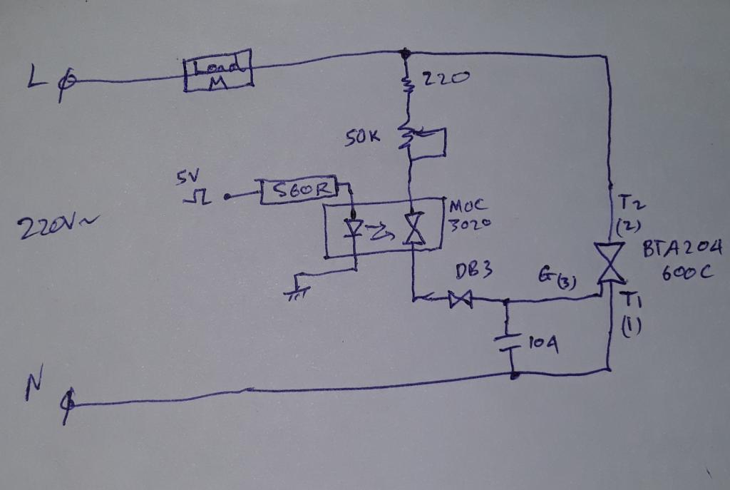

    Cần gì phải vẽ mạch.
    Tại #16 điện trở 4.7k ko nối vào triac mà nối vào 220v ac là xong.
    Giải thích: người có học hành đàng hòang, ko phải thầy bói nhìn vào mạch #16 sẽ thấy điện thế cảm ứng nối tiếp với 220 volt AC, tác dụng vào MOC vì vậy phải cắt nguồn tự cảm tự cảm này. Ngay từ lúc đi học thầy giáo đã bắt buộc sinh viên vẽ mạch phải vẽ như thế. À quên thầy bói có đi học đâu mà biết vấn đề này.
    Bình lựng: Thầy bói có biết gì đâu mà cũng phán như rành lắm, Moc datasheet chịu 400 volt, tụ nạp tối đa chỉ được 300v đỉnh, vậy mà hư MOC ? đập bể mu rùa đi.
    Bài #17 nói vị trí mô tơ sai, bây giờ lại lẹo qua dời điện trở.
    Triac nối trực tiếp với mo tơ không chết, Moc nằm sau mạch lọc RC lại chết?
    Moc không chết vì áp mà chết vì dòng xả tụ. Lúc trước bác cũng cãi tụ hạn dòng bé xíu không làm chết led. TLM đo được dòng quá độ tới mấy chục Ampe bác còn nhớ không?

        - Triac tự kích dẫn khi dV/dt lớn. Triac chưa dẫn chưa có dòng thì làm gì có I/t.
        - Đang nói về mạch snubber bác lại nhảy sang công nghệ chế tạo triac. Thế còn snubber ở sơ cấp biến áp xung thì sao, có phải để chống gai áp không?
        - Tụ xả vào cuộn dây chứng tỏ áp trên cuộn dây đang giảm, tụ xả vào giúp áp giảm chậm không biến thiên nhanh. Bác gắn thêm tụ vào sơ cấp bô bin đánh lửa xem: Khi vít lửa ngắt thì thì lửa bu gi mạnh lên hay yếu đi?
        Gắn tụ vào cuộn solenoid. Khi gỡ que VOM ra, tụ xả vào cuộn dây có làm bị giật như khi không có tụ không?
        Bác nói đúng nhưng chưa đủ. Điện thế cảm ứng sinh ra cùng chiều hay ngược chiều áp nguồn ngoài? Làm tăng hay làm giảm áp trên linh kiện?
        Tòan nói nhảm, mạch snubber ko hiểu rồi xủ quẻ nói bậy. Vào diễn đàn hành nghề để nuôi vợ con đi.

              Tiếng Việt gì mà tối nghĩa thế. Sao từ đầu bác không nói là dời điện trở đi. Còn cái mạch snubber sao bác không nói dời đi?
              Dời điện trở như bác vvp nói thì không những Moc vẫn hư mà mạch lại hư thêm cái khác nữa. Đố mọi người biết nó hư thêm cái gì?

                    Ủa mà luồng này nói về Moc mà.
                    Nghe lời bác vvp xúi bậy. Dời trở lên 220VAC Moc vẫn chết mà còn thêm con điện trở bị cháy nữa. Ở vị trí cũ dòng chỉ qua điện trở cho đến khi Triac dẫn thì thôi. Mắc lên 220 dòng qua điện trở cả chu kỳ.

                        Nếu tháo mạch RC snubber ra thì MOC nhanh cháy hơn (số lần đóng ngắt ít hơn) khi lắp mạch snubber vào. Hiện tại với trị số RC của mạch snubber như trên thì MOC vẫn cháy.
                        Kính nhờ các bác phân tích giùm em với. Lưu ý: chỉ mỗi MOC bị cháy mà thôi.
                        Bạn xem xung khiển có tốt không. Như mạch của mình, hông dùng snuber luôn vẫn chạy bình thường tắt mở liên tục dù ở CS nào(quạt 47W) vẫn không hư.
                        Bạn làm thử mạch như mình xem sao nhé.

                            Mạch nên sửa lại theo kiểu nối tiếp 1 dây nguồn rồi đo sóng khi tắt sẽ rỏ sao chết moc , mạch snuber không có cũng không chết moc hay triac ngay được .
                            • #44
                              Đúng là moc nằm vị trí này sẽ không bị dòng xả tụ làm hư. (Tụ 104 nằm trước diac chứ, hình vẽ lộn rồi). Bạn mô phỏng thử dòng tụ xả qua diac đinh nó lớn thế nào.

                                Bạn mô phỏng xem con MOC chịu áp lớn hay dòng lớn? Có bằng chứng rõ ràng thì chả ai dám cãi ngang ngược nữa.
