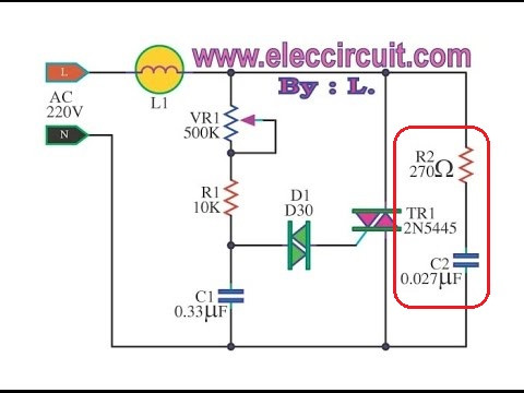

                Sơ đồ mạch dimmer triac thì cơ bản như này sao thực tế các hãng nổi tiếng như Nano, Ltech, ... lại cứ thích lược bỏ mạch snubber đi nhỉ, nên khi dim cho bộ đèn led thì ở công suất thấp nào đó sẽ bị nhiễu mạnh và chớp chớp như tim đập. Công tắc dim triac của Sino thì có, ok. Click image for larger version

                  Vì cái cầu này hay bị hư sau 1 thời gian sử dụng , mạch này thường ghi sử dụng với tải cảm hay trở .

                    Nhưng bỏ nó đi thì triac mau hư hơn, hãng mau bán được hàng mới!!! Thế nên, lí thuyết dù có hay có đúng nhưng không phù hợp thực tế cũng thành...vô dụng rồi bác nhỉ!

                      Mình từng nghĩ vậy nhưng thực tế triac không hư không nhiễu , bền nữa thế mới lạ . Để nguyên thỉ chưa xài được 1 tháng đã cháy trở tụ thì nối tắt ruột xì ra cả cục .

                        Vậy thì lạ nhỉ. Con tụ đã có trở cả trăm ôm hạn dòng rồi thì khó mà hư do dòng nhiễu cao được. Chắc mình lại phải mua CT dim triac của tất cả các hãng về test mới được!

                              Giống như tụ trong mạch hạ áp đó nhưng tụ này thì bỏ được , mạch đèn led và tube phài dùng mạch băm xung tần số cao mới không bị nhấp nháy .
