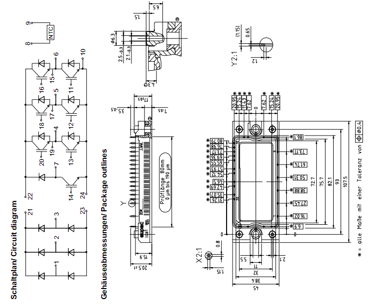

    Mấy con modulIGBT của biến tần giá mắc ghê. Tôi dự tinh là tự chế vài kiểu modulIGBT thông dụng. Tích hợp từ những IGBT rời thông thường .Cái biến tần nào nổ thì lắp thay cho đỡ xót củ ruột. Các cậu thấy có khả thi không ?

      Nên làm nếu có nguồn linh kiện tin cậy được. IGBT module không phải cái gì quá khó, người ta dùng vì nó tiện và tính chất đồng bộ. Nhưng phải chịu thêm cái giá độc quyền cho tính đồng bộ đó. Tự làm bằng linh kiện chất lượng vừa phải, với thiết kế ổn, cho ra sản phẩm giá thành cũng vừa phải => là điều tốt. Cộng thêm việc chủ động hơn về linh kiện càng hay.

          Bài toán ở đây là nếu mua đò xịn, khi lắp ráp mà rủi ro thì sẽ mất tiêu luôn tiền triệu vnđ
          Còn nếu lắp mạch lai khi gặp rủi ro thì chỉ mấy mấy chục K vnđ thôi.
          Mà trong việc lắp IGBT, ai là người trên dtvn này dám khẳng định họ chưa bao giờ gặp rủi ro ?

            Cái khó nhất ở đây là làm thế nào để kích thước nó tương thích với các modulIGBT để lắp vào. Còn về mặt điện thì mạch kích, sơ đồ nguyên lý có hết rồi tôi nghĩ là ổn

              igbt rời có cùng xuất xứ và thông số so với từng nhánh riêng rẽ của igbt module , thì giá thành có chênh nhau nhiều không bác.
              còn igbt module cũng chỉ là các mảnh chip IGBT đặt trên một package mà

                Ví dụ một cái thế này. Kích thước, sơ đồ đủ cả. tất nhiên phải check lại trước khi sản xuất cho khít với modul nguyên bản.
