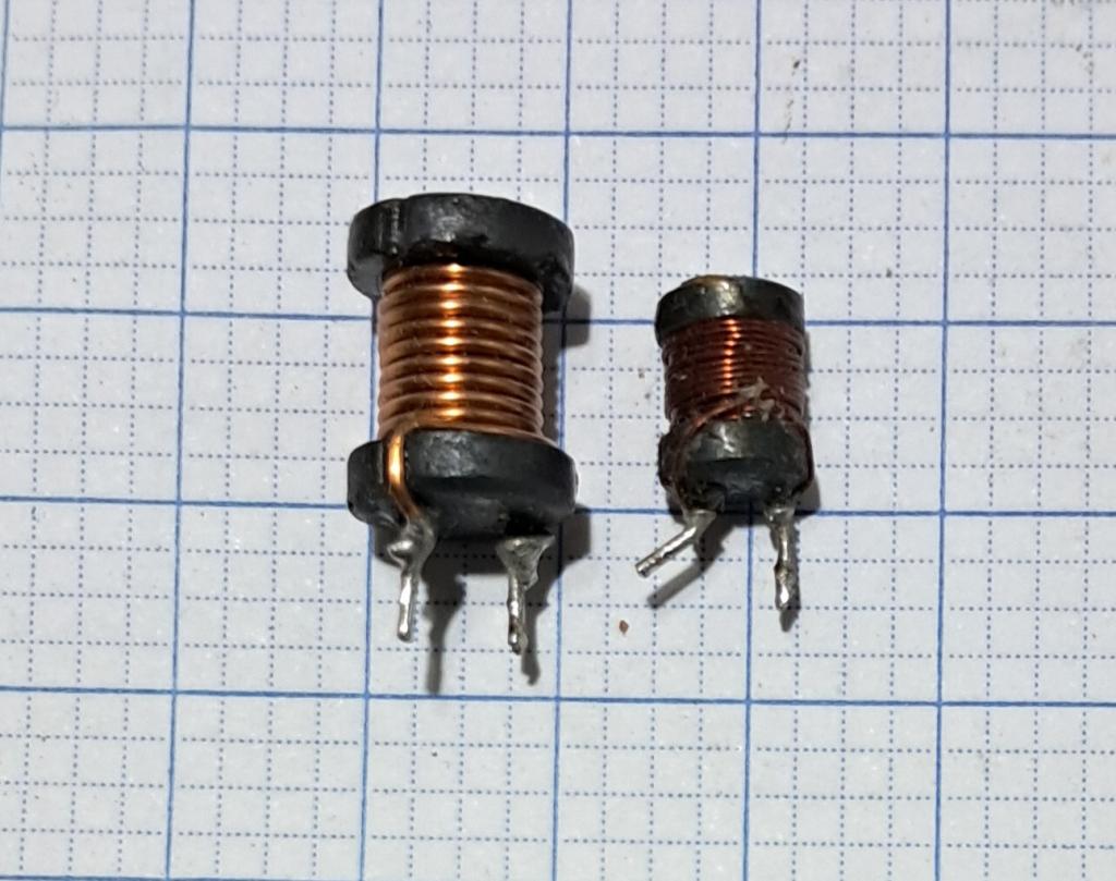

      Như vậy là vấn đề... không tương thích điện từ rồi! Bạn chỉ cần nối tiếp với quạt một điện cảm vài trăm uH tới 1mH (dùng loại lõi I trong bóng compac nào có, hoặc lấy lõi I trong các đầu ra nguồn xung đầu đĩa..., quấn lại dây 0.25-0.31 là được)

            mắc tụ điện áp cao một chút , kết hợp giữa cuộn cảm khoảng 100Uh với tụ cao áp 104 1kv thì sẽ ổn định hơn không cần dùng trở hạn

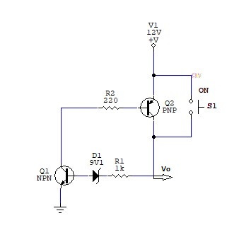

              Vấn đề nhiễu này, nếu không dùng cuộn cảm chặn cao tần khi inverter hoạt động thì mạch auto cut uff voltager bảo vệ thấm áp trong inverter không thể chạy đúng khi áp dưới ngưỡng ngắt, dù có dùng tụ lớn mấy nghìn uF.

                  TG500 nó dùng VĐK ngắt luôn hay sao mà, đâu có dùng mạch rời Bjt-zenner đâu.

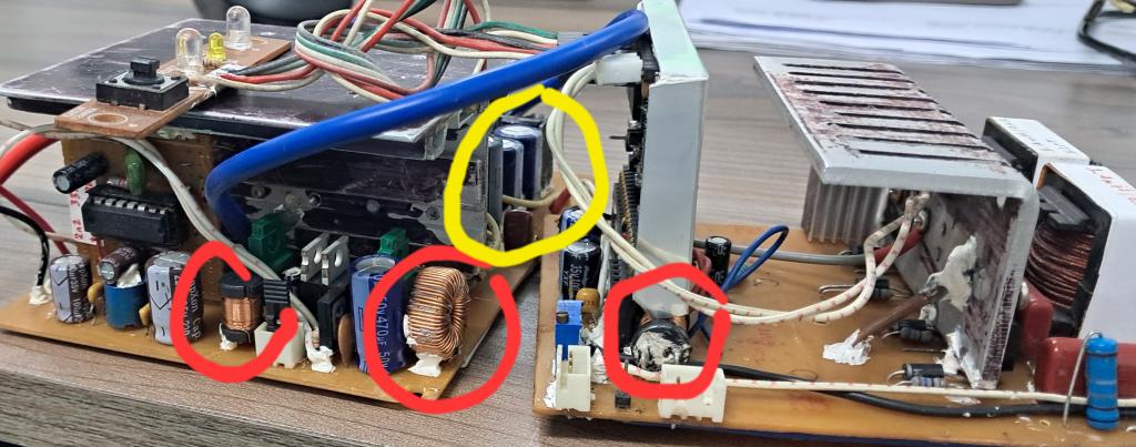

                  Hoặc cũng có thể mạch mình kém chất lượng nên phải dùng vài điện cảm lọc nguồn như này:
                    Sao không dùng RC be bé lọc ngõ vào mạch đo áp ???
                    sau.ph
                      Hồi đó làm mạch lạc hậu như này nên có xung nhiễu cao hơn 9V8 là nó cứ on, dù áp accu đã dưới 9V8.
                      mạch cut off
