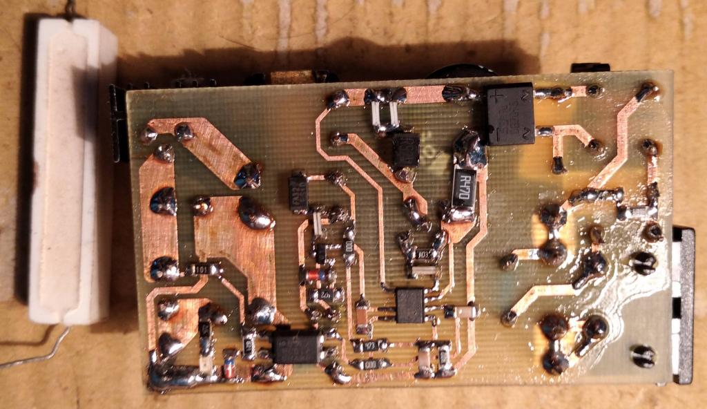

Kế hoạch sập đổ, cháu định lấy adapter cấp nguồn cho IC, nối chân ZC xuống GND, bỏ tìm ZC chạy như flyback bình thường để test biến áp trước nhưng mà không ổn. Quấn biến áp nó chuối quá, lõi không có thông số, đồng hồ đo cuộn cảm thì chập cheng...

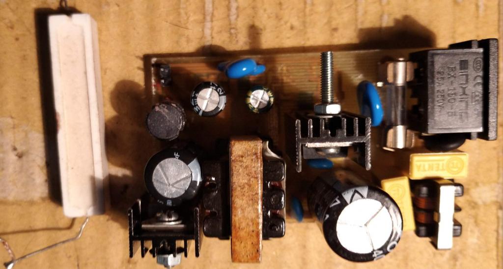

Mạch dưới đây bqv thử lần đầu hồi cuối năm 2020. Quay trở lại với đám QR của Infineon sau thời gian dài thất vọng với hàng Fairchild. Thành công ngay lần đầu tiên, dù mạch làm tay, ăn mòn axit. Biến áp cũng quấn tay, băng giấy cách điện chứ cũng chả dùng băng dính Mylar. Tẩm cồn cánh kiến tự pha chế. Sấy bằng lò tự chế từ bếp than tổ ong loại lớn với bộ ổn nhiệt chạy PIC.
QR chip Infineon không hề khó. Chỉ có QR thì mới nhét được nguồn cách ly ra công suất 40W vào thể tích 50 * 25 * 25 mm (1 * 2 * 1 * 1 inch dài rộng cao). Không có kiểu nguồn nào khác có đủ đơn giản linh kiện, hiệu suất đủ cao ... để làm việc đó.
Cho bạn nào tinh mắt : con chip trong hình đúng là ICE2QS03. Chỗ bị khuyết là chân NC đã được bẻ đi để tăng khoảng cách giữa các chân khác với chân điện áp cao.

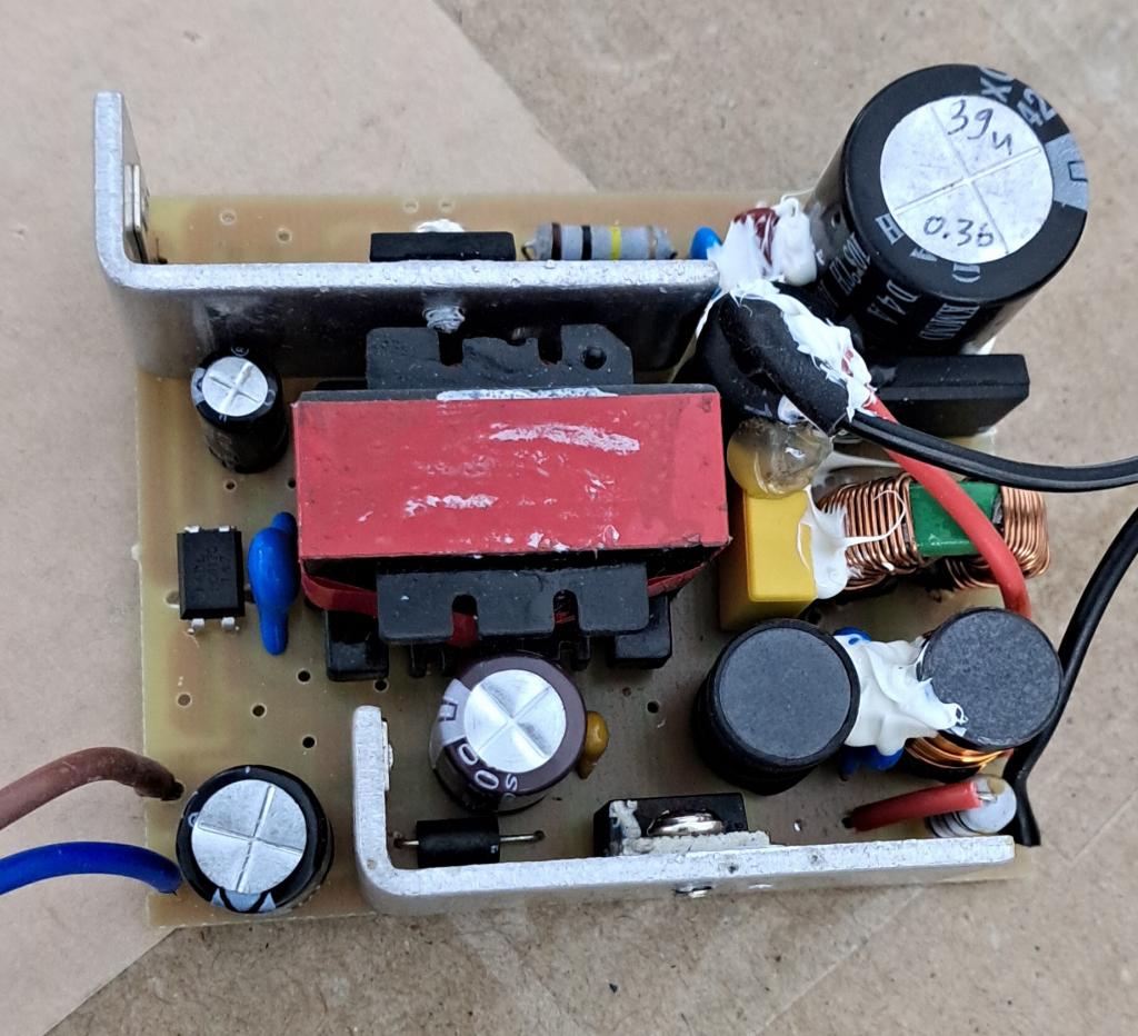

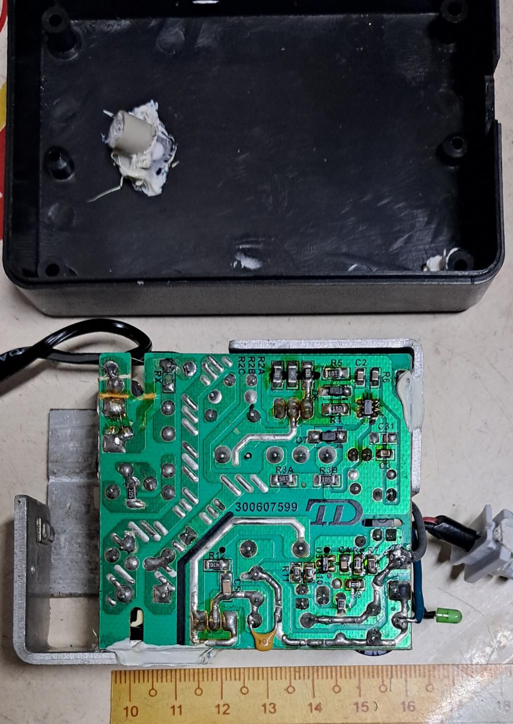

Mạch 50W FB dùng ic 655P06, DxRxC = 59x56x25, em nâng cấp lên max 120W (dưới 5 phút thôi vì rất nóng) làm adap laptop 150-240V/19.5V nên dán thêm nhâm tản nhiệt tùm lum nhìn nó gớm vậy đó!
Sao kết luận sớm vậy bác, vạn sự khởi đầu nan mà, dù gì thì bác cũng đã có sẵn hết rồi cứ cho chạy QR luôn đi. Nó bị hiện tượng thế nào hở bác, thật ra biến áp của dòng QR này cũng có thể làm y chang như FB thông thường, nếu muốn tốt hơn thì quan tâm chút đến khung tần số theo datasheet thôi.
Á, chạy rồi, cháu cảm ơn các chú các bác đã cho cháu gợi ý
Do cháu áng chừng biến áp cháu quấn thiếu cuộn aux nên cháu dùng adapter ngoài cấp cho nó, nhưng cháu vẫn để chân HV kéo lên 310V làm ic chập cheng
Cháu quấn lại cuộn aux ra ngoài rồi thay ic mới nó đã chạy

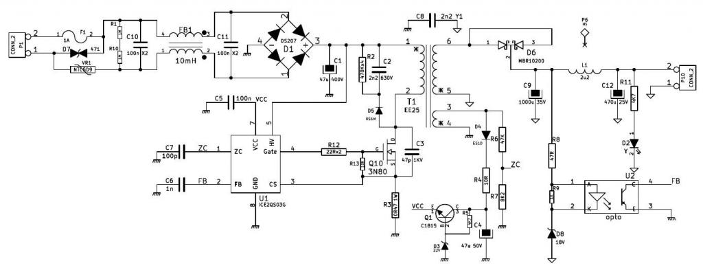

Mạch gốc trong reference design chỗ này khó hiểu quá, cho cháu thắc mắc chỗ này ạ
- Điểm lấy điện áp của R4, R10 sao lại khác nhau, R10 trước cuộn cảm, R4 sau cuộn cảm
- Làm sao để biết pha cần bù là bao nhiêu độ cho phần TL431. Bình thường thì cứ dí 1 con tụ điện vào là xong

Phần bù hồi tiếp mặc dù chỉ có vài linh kiện nhưng đối với em nó là phần khó nuốt nhất khi thiết kế nguồn xung. Đa phần thì chỉ cần một con tụ có trị số đủ lớn là nguồn có thể chạy có vẻ mượt. Nhưng để vừa ổn định và đạt được tốc độ đáp ứng tối ưu thì vẫn phải tinh chỉnh phần này cho cẩn thận.
Điểm lấy áp trước và sau cuộn cảm tụi tây nó gọi là fast và slow lane. Đa số hướng dẫn tính phần bù này hãng chỉ tính cho fast lane thôi, nếu cảm nhỏ thì có thể coi như bỏ qua (tuy hai mà một).
Với Flyback thì có hàm truyền và mô hình toán học mà ta có thể xem trong các App Notes để tính giá trị linh kiện, tuy vẫn phải đo và cân chỉnh lại theo đáp ứng thực tế. Bác có thể xem qua phần đo đáp ứng tần số Bode Plot của QRHB, em phải đo vì dạng này nó không có hàm truyền cụ thể http://www.dientuvietnam.net/forums/...nt-half-bridge
