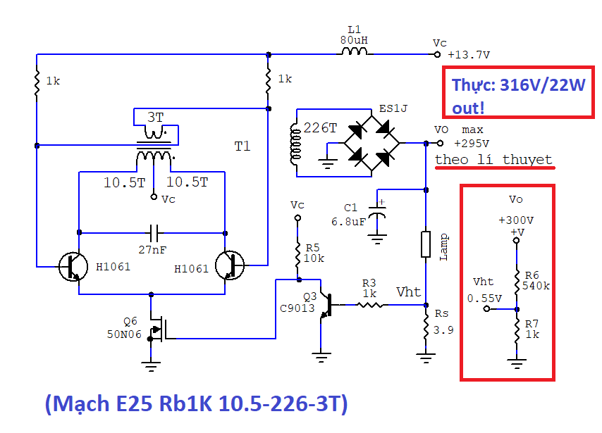

                        Ý là dùng mạch cầu chia thế giới hạn áp ra như hình trong khung màu đỏ chứ gì, thì hiệu suất thấp xuống và BJT nóng hơn.
                        Cứ như bạn thì mọi thứ mãi là ẩn số mất! Đây, tôi chỉ làm mạch theo họ, chả biết tính toán gì, cứ thực tập, không đạt thì đổi mới, cuối cùng cũng đạt hiệu suất trên 89%, hơn của anh Tàu tính toán rườm rà, dùng BJT khủng rồi đấy thôi!
                        Click image for larger version Name:	mach Royer cai tien.png Views:	0 Size:	32.1 KB ID:	1729469 ​​​​​​​
                        Em có vài vấn đề khó hiểu ở cái mạch của bác:
                        Thứ nhất: Royer đẹp nhất ở chỗ chuyển mạch mềm mà lại cấm em ý đẹp bằng con FET thế kia thì ác quá, kiểu này thì nóng BJT với mất sin cũng chả trách được em.
                        Thứ hai: không hiểu mục đích cuộn cảm trong mạch làm gì sao không đưa nó về mạch động lực để hạn dòng bão hòa mà lại gắn thế phí quá

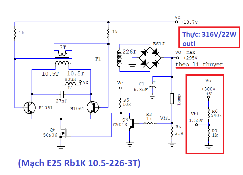

                            Nguyên văn bởi ti500 Xem bài viết
                            Á, sơ đồ vẽ lộn vị trí cuộn cảm và 2 Rb 1k rồi: L1 vào BAX, 2 Rb 1k vào nguồn pin! Sorry!

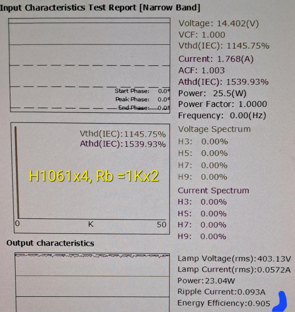

                              Có lúc H hơn 90%, có thể do máy test bị nhiễu chăng:
