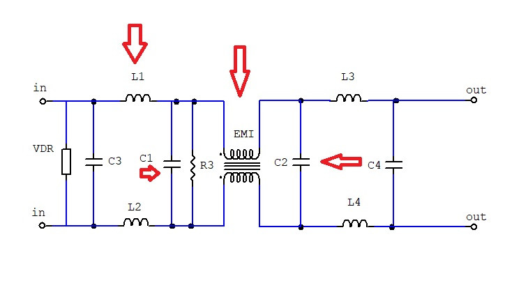

          Vấn đề này thiên về tương thích điện từ hơn, nên có thể thay tụ lọc nguồn gấp đôi ba lần cũng không khắc phục được sự chớp tắt của thiết bị, chỉ có thể PC vẫn hoạt động không bị cúp nguồn luôn thôi.
          Bạn cứ thử cách đơn giản và tiết kiện tiền này trước xem kết quả ra sao rồi cho mọi người biết nhé!
          Nếu vẫn vậy thì bạn thử mua gắn thêm "bộ lọc nhiễu nguồn" có dạng mạch như hình xem hết hoặc bớt chớp tắt không nha. (Các thông số, giá trị L, C phải tương thích với công suất thiết bị. Nếu điều kiện không cho phép thì tối thiểu phải có các linh kiện màu đỏ)
