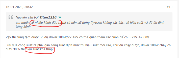

    Mình nói "driver led là nguồn ổn dòng" mà! Vo thấp kéo theo Po thấp, thì D phải thấp, H phải thấp. Còn nếu quấn các cuộn ra Vo khác nhau mà vẫn Po như cũ thì chả ai dại làm thế, vì Vo thấp phải dùng dòng cao, đường kính dây cao, hao phí mọi thứ đều cao.
    Vấn đề là không nói về driver có sẵn trên thị trường mà là driver có nhiều mức điện áp khác nhau (đang chuẩn bị thiết kế ra), nên bác quote vào là nó k đúng ạ
    Cái dòng đỏ: Có ai bắt phải giữ Po cao đâu bác, ý chủ tus là khi chạy Po thấp thì chọn Vo thấp, nghĩa là dòng vẫn không đổi mà, mà Vo thấp có được là do sử dụng cuộn thứ cấp ít vòng hơn nên H vẫn cao, khác hẳn với việc dùng cuộn nhiều vòng nhưng giảm D xuống.
    VD: driver có dòng 1A, dùng 30 LED 3.3V thì được 100W và điện áp cả dãy là 100V, người ta sẽ cho nó chạy với cuộn có điện áp không tải là 120V chẳng hạn. Rồi khi chạy 30% công suất thì số LED chỉ còn 9 bóng, nó chỉ yêu cầu điện áp 30V nên dùng cuộn không tải 36V. Cả 2 trường hợp này đều chạy với D = 83% như nhau

            Driver LED ta định thiết kế hay có sẵn đều vậy bạn. Cái cơ bản ban đầu đều là xác định dòng điện và công suất bao nhiêu rồi mới chọn lựa được phần tử công suất BAX, dây sơ cấp, khóa đóng ngắt.
            Ví dụ bạn đã thiết kết công suất max của nó là 100W/1A ứng với 100V ra. Có nghĩa là khi Dmax, với tỉ số sơ cấp/thứ cấp cuộn áp max thì cho 100V/1A, và với cuộn áp ra bằng nửa thì sẽ cho áp 50V nhưng nó sẽ cho dòng max là 2A, nếu bạn không có chế độ hồi tiếp thu dòng về 1A. Còn do chọn dây nhỏ chỉ tải 1A thôi thì lại hao phí trên trở thuần vô ích, hiệu suất càng thấp hơn.
            Đây chính là ý "Còn nếu quấn các cuộn ra Vo khác nhau mà vẫn Po như cũ thì chả ai dại làm thế, vì Vo thấp phải dùng dòng cao, đường kính dây cao, hao phí mọi thứ đều cao". Điều này chả khác gì cái mỏ hàn xung 100W: vì thứ cấp chỉ có 1 -3 vòng nên áp ra không sáng nổi led 3V nhưng dòng chục ampe, bạn quấn thêm cuộn mấy chục vòng vào nữa thì dù dây có to cũng không thể cho dòng bằng cuộn ra đầu hàn được, nghĩa là do không có hồi tiếp, công suất tổng không đổi, áp ra nhỏ thì dòng ra cao và ngược lại.
            Trở về với ý muốn của người mở đề, có lẽ ngoài dùng tụ chỉ khả thi với công suất nhỏ ra, thì bạn có thể thiết kế một nguồn AC-DC hiệu suất cao và một nguồn DC-DC kiểu boost áp ổn dòng ( có thể dùng IC 34063 để boost), chọn mos cao áp tí, thì dải ra của nó cơ bản đã được từ Vin tới VDS của mos, muốn hơn thì quấn thên cuộc phụ nữa. Nhưng qua 2 lần chuyển đỗi, mỗi thằng 90% cũng chỉ còn 81%!!!!
