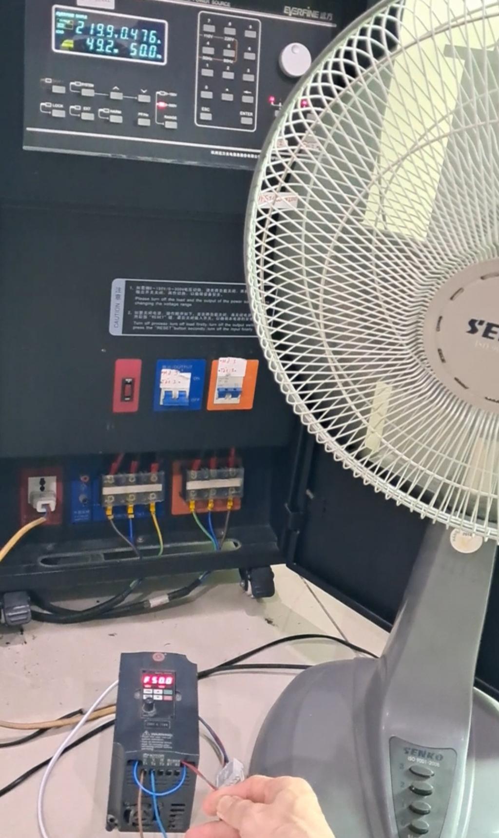

                            Hơ, vậy chắc là mình...bạo gan rồi, chỉ vì không được học điện tử đến nơi đến chốn nên cứ muốn biết kết quả là làm thí nghiệm liền, không biết sợ cháy nổ!!!
                            Mình đã thử dùng biến tần in 1pha- out 3 pha 750W chạy trực tiếp quạt bàn Senkon 47W, với 2 pha ra của nó. Nó chạy thấy cũng êm như sóng sin chuẩn, công suất vào biến tần cũng bình thường, lớn hơn quạt vài oát.
                            Chả nhẽ cái sóng mang PWM hàng chục kHz kia lại... không đi qua cuộn dây của motor quạt được hay sao ấy nhỉ, khó hiểu quá!!
                            Chắc phải thử với motor 1 pha vài trăm oát nữa quá!
                            P/S: chỉ hơi khác là khi tắt nó kêu "cục" một phát, chắc do cài đặt. Có quay video làm bằng.

                                Biến tần đầu ra tất nhiên là xung rồi ạ. Tất cả các kích điện sin chuẩn đều phải có LC để lọc ấy ạ. Cháu vừa nghe lời chú dinh... xúi dại sang nhà cụ trưởng bản mượn biến tần rồi đến phòng ngủ chị hàng xóm chạy điều hòa thì mạch dàn lạnh bốc khói khét lẹt. Chồng chị ấy hít khói ho sặc sụa. Chị ấy cầm roi đuổi vụt cháu chạy giờ hông dám về nhà...
                                Điệp áp cao tần thì có thể chạy motor thôi, muốn chạy thiết bị dùng mạch điện tử thì tất nhiên phải xem chỉnh lại mạch vào cho phù hợp tần số cao chứ nguyên bản nó cho sóng 50/60Hz mà.
                                Đơn giản nhất là gắn thêm mạch chỉnh lưu cầu diode xung, hoặc thay hết mấy diode/cầu diode chỉnh lưu thường bằng diode xung và bỏ hết tụ chống nhiễu trước nó đi là chạy được. Ai bảo bạn tỏ tường từ cái mạch làm lên inverter tới động cơ máy nén mà lại cứ cắm trực tiếp thiết bị 50Hz vào áp cao tần? Bị đánh tét đít là phải rồi!!!
