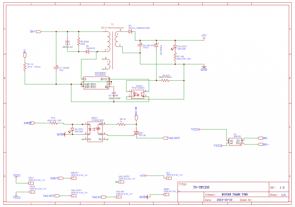

    Mình đang làm 1 module cảm biến hiện diện và đóng ngắt điện 220vac.
    Trong mạch có sử dụng thiết kế nguồn flyback 5v công xuất 5w như hình vẽ

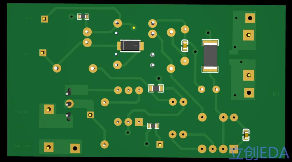

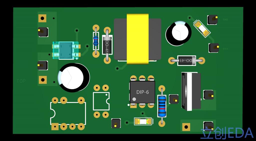

    bảng mạch sau khi thiết kế:
    Click image for larger version  Name:	z4818503096009_a1f935f5664e73a9b07ab006b78fa5fd.jpg Views:	17 Size:	50.7 KB ID:	1731948
    Click image for larger version  Name:	z4818503110104_c4b3b9d208eb1198a6efe5afb41d12b2.jpg Views:	17 Size:	44.3 KB ID:	1731949
    Sau khi hàn như thiết kế mạch nổ rất to ah. cháy diode cầu, cháy trở r1 10ohm 1w, cháy trở r2. IC em chưa kiểm tra nhưng chắc cũng toi luôn

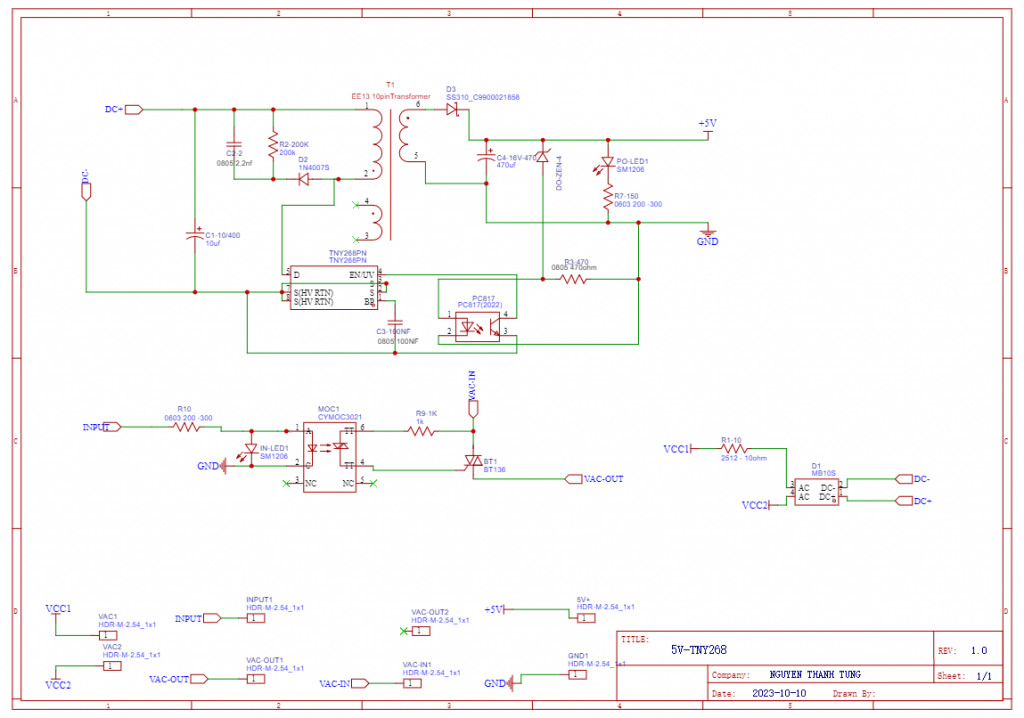

    Xin các cao thủ kiểm tra xem em sai ở đâu ah
    Em chuyển r1 lên trước diode cầu vì đặt sau diode cầu nó không giúp được gì. tuy nhiên em nghĩ đây không phải là vấn đề chính
