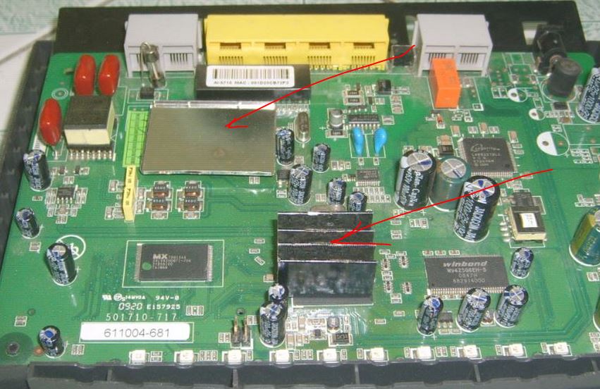

            Dán bằng keo chuyên dán. Họ vẫn dán đó thôi. Keo gì dán yên tâm là dán. AB, Epoxy, thậm chí 502.

              Nguyên văn bởi alonetmh Xem bài viết
              dán kiểu j hả bác
              bạn cắm miếng nhôm đó xuống boar rồi ốp mặt thật phảng vào lưng ic và bôi cho nó ít mỡ tản nhiệt.
              còn cắm miếng nhôm thế nào thì có thể dùng ốc bắt xuống hoặc lấy dây cột vào.

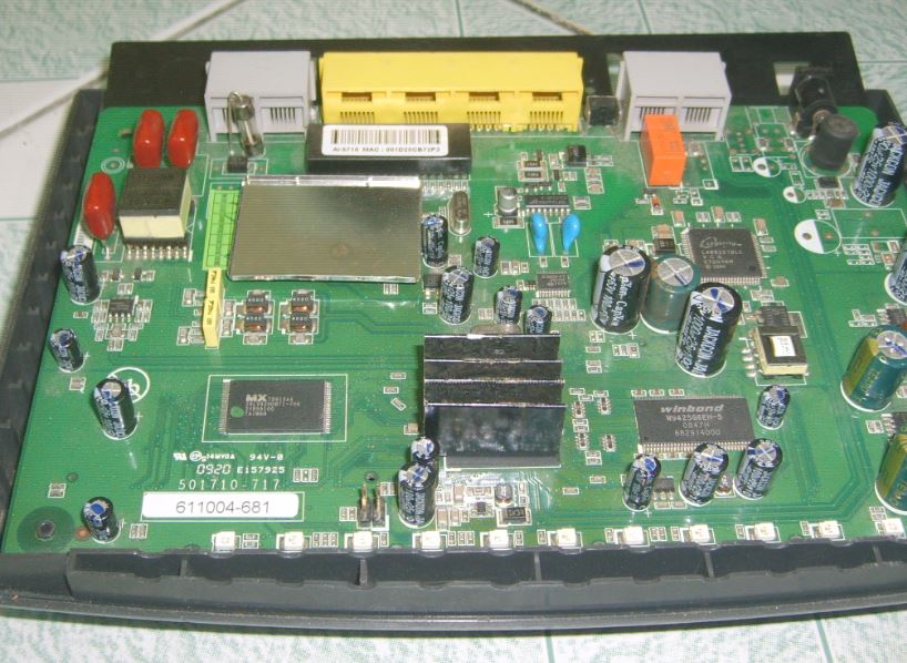

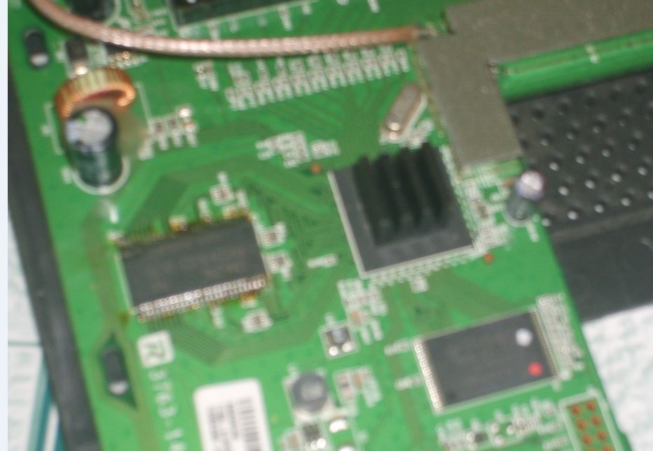

                    Bạn phải sáng tạo thôi. Làm thế nào nó tản nhiệt tốt và bền vững thì làm. Mấy con ADSL với WIFI của tôi từ hồi lựng khựng do tăng nhiệt vì thời tiết nóng quá. Lôi ra sửa chữa, uprom, dán thêm tản nhiệt bây giờ chạy phe phé 24/24/7/30/.....
ID:	1378385 Tôi dán băng keo AB có sao đâu.
