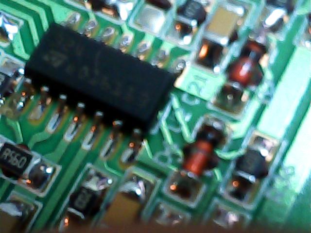

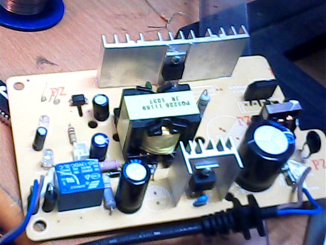

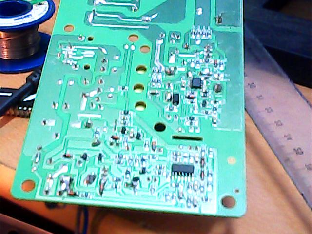

ai đã từng sửa sạc xe đạp điên vào giúp mình với
đã từng sửa loại tương tự,thường hay hư nhẹ thì hư cầu diod và cầu chì.thay là xong.nặng hơn nữa là cháy cầu chì đi luôn điện trở hồi tiếp chân s của fet ,hư fet.cái này phải thay fet thay r giá trị r khoảng 0.56 ohm hay sao đó không nhớ rõ lắm...thường fet bị chạm sẽ dẫn tới việc đưa nguồn cao áp về ic 3842 làm hư ic nên cũng phải thay cả ic3842 luôn.nói chung là làm từng bước từ đầu nguồn vào,thay thứ gì xong nhở cắm điện nối tiếp với bóng đèn dây tóc 220 để kiểm tra.bóng đèn mà sáng rực là chưa được phải sửa tiếp????hiihihihi
nguồn vẫn đủ 56v nhưng mà khi cắm vào ác quy thì ko có dòng vào ác quy đền vẫn báoNguyên văn bởi hehehehehehe Xem bài viếtđã từng sửa loại tương tự,thường hay hư nhẹ thì hư cầu diod và cầu chì.thay là xong.nặng hơn nữa là cháy cầu chì đi luôn điện trở hồi tiếp chân s của fet ,hư fet.cái này phải thay fet thay r giá trị r khoảng 0.56 ohm hay sao đó không nhớ rõ lắm...thường fet bị chạm sẽ dẫn tới việc đưa nguồn cao áp về ic 3842 làm hư ic nên cũng phải thay cả ic3842 luôn.nói chung là làm từng bước từ đầu nguồn vào,thay thứ gì xong nhở cắm điện nối tiếp với bóng đèn dây tóc 220 để kiểm tra.bóng đèn mà sáng rực là chưa được phải sửa tiếp????hiihihihi

kiểm tra lại di bạn ơi lấy bóng đèn của xe đạp điện ghim trực tiếp vào sạc xem đo có bị sụt áp nhiều không.bóng đèn sáng ko.thử 1 bóng.rùi hai bóng nếu ok thì sạc không hư,hư bình thôi,gỡ bình ra kiểm tra chưa.hay nó lại mập thây lên thì sạc thế nào được.đem vứt đi thôiNguyên văn bởi vinh0904426 Xem bài viếtnguồn vẫn đủ 56v nhưng mà khi cắm vào ác quy thì ko có dòng vào ác quy đền vẫn báo
quat gió chạy tầm 1 phú rồi tắt
nguồn có 56v là tốt rồi , còn nó không cấp dòng ra nạp là do mạch của con IC 14 chân đó, lâu rồi không nhớ nó là con gì 324 hoặc 339, nó nhận tín hiệu phản hồi từ acquy về để điều khiển dòng nạp, khi bình no thì nó sẽ ngắt dòng nạp, bạn hãy kiểm tra những linh kiện quanh nó xem sao, IC này ít khi hư lắm, linh kiện sai số là nguyên nhân làm nó ngắt khi bình mới chớm mức cao (49v) đáng ra thì mức ngắt là 52v tại bịnhNguyên văn bởi vinh0904426 Xem bài viếtmình ko rõ bình ác quy do đc 49v
mà ke cả bình hỏng thì cũng phải có 1 chut dòng vào bình chứ đằng này lại ko có tí nào
