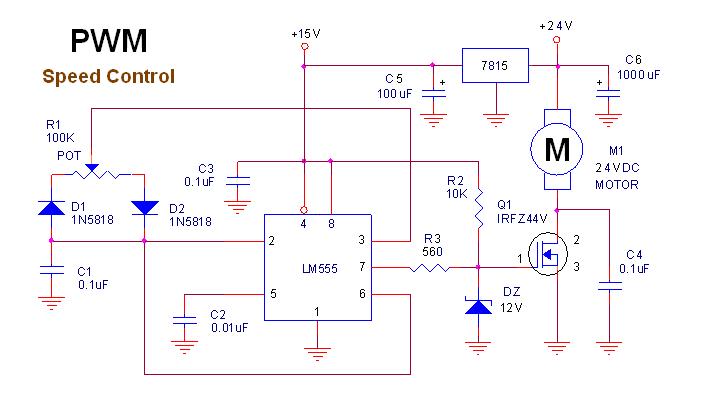

    Tôi đã tham gia diễn đàn này đã lâu, nhưng vì kiến thức hạn hẹp nên chỉ lên đây học hỏi mà chưa đóng góp được gì cho diễn đàn.Hiện nay tôi thấy nhu cầu sử dụng xe điện cũng nhiều nên có ý tưởng muốn chế một cái xe để vận chuyển hàng hóa trong xưởng ,tôi tìm hiểu trên mạng thì thấy có cái xe của Trung Quốc (như hình dưới) đang được bán trên thị trường. Tôi nghĩ với trình độ của nhiều ngưới trên diễn đàn có thể làm cái xe như thế, lúc đó cái xe sẽ được mang nhãn hiệu VIỆT NAM mặc dù vẫn phải nhập một số bộ phận như động cơ, bộ vi sai...

    Về phần cơ khí thì tôi không lo, về phần điện thì tôi có ý mua lại động cơ cũ của xe nâng điện, loại cỡ 24V - 36V 2 KW, cái khó nhất là cái mạch điều khiển cái động cơ đó, tôi không biết làm thế nào, xin nhờ các cao thủ về điện tử giúp đỡ.
    Tôi đã theo dõi nhiều luồng nói về xe chạy điện nhưng vẫn chưa có thông tin nào cụ thể về mạch điều khiển động cơ công suất lớn như vậy.
    Bên luồng nói về xe lăn điện có một mạch điều khiển của LanHuong (file đính kèm), không biết mạch này có tải nổi cái động cơ 2Kw không hay phải lắp song song thêm Mosfet ?
    Xin mọi người tận tình giúp đỡ.

      Không biết biết bạn đã từng làm mạch ĐK cho động cơ DC công suất >=1000w chưa, tôi làm theo mạch của LH ở trên nhưng toàn bị nổ mosfet, chắc do quá tải, bạn có kinh nghiệm gì không xin chỉ giáo.

            Bác có cần đảo chiều động cơ không, hay đảo chiều bằng hộp số, 24V 2kw dòng đm khoảng 100A, phía công suất em dự tính Imax180A, đc ko bác, em nghĩ bác chọn cái 36V tốt hơn
              Mình nghĩ công suất 180A là tuyệt quá rồi, phần đảo chiều ĐC thì mình dùng relay or contactor, động cơ 36V hay 24V cũng được miễn là phù hợp mạch điều khiển, bạn up cho mình cái mạch nha. Mình đang bắt đầu làm phần cơ khí, nay mai sẽ post hình lên cho mọi người xem.
              Cảm ơn bạn nhiều!
                Phần điều khiển yêu cầu phải có chế độ đo dòng(nếu quá tải, mạch tự động giảm độ rộng xung), chế độ bảo vệ nhiệt, chế độ ổn định điện áp(trung bình)...
                Phần công suất nên dùng 4đến 6 con IGBT 60N100, phải có điốt chống xung ngược.
                Không được dùng trực tiếp từ chíp hoặc tran để kích mở IGBT, Khuyên nên dùng con TLP251 để kích mở IGBT.
                Tần số PWM khoảng 5KHz.
                Chúc bạn thành công!

                  ko nên sử dung cầu H trong trướng hợp này ( motor dc ) ,vì nó rất là lãng phí FET hoăc igbt . nếu có kinh phí thì dùng luôn đông cơ BLDC ,đảo chiều dễ dàng
                    chỉ một IGBT 200A là đủ thôi mà, nhưng giá thành rẻ thì chọn fets vậy, cứ cho 8 tới 10 em là ok mà

                          Chả thấy bác nói động cơ là loại gì. Mình làm với con động cơ BLDC 1.2KW-60V rồi, sử dụng vi điều khiển.
                          Động cơ 24V dùngcon IRF3205 110A có 10K. Bác ấy mắc song song cũng mất bao nhiêu đâu. Cái quan trọng là cần phải an toàn vì ở dải công suất cao, dòng điện lớn, lúc phanh nguy hiểm lắm, cháy FET như chơi

                            Mạch của LH cho không đáng tin cậy đâu bác,đừng làm theo mà tốn kém
