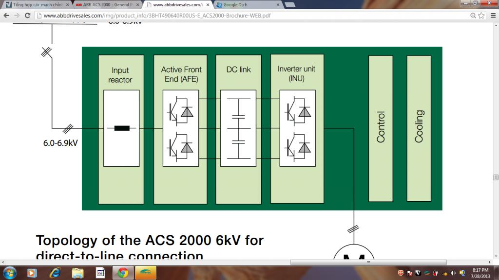

                  Thế mấy con Crane chỗ cảng cong ten nơ chắc ko bao giờ hoạt động nhỉ.
                  Nó dùng chỉnh lưu IGBT đấy.
                  Thang máy nữa.

                      bạn vẽ cho mình một cái sơ đồ đi!
                        ABB ACS 2000 - General Purpose Drives (Medium Voltage AC Drives)
                        Sản phẩm thương mại luôn.
                        Nói có nguồn , mách có chứng.
                          chẳng thấy gì cả!
                            Nguyên văn bởi m4a1kabin Xem bài viết
                            bạn hiểu thế nào là "chỉnh lưu"?, bạn biết gì về ACS 2000? mạch lực của bộ điều khiển đó bạn đã tìm hiểu chưa?
