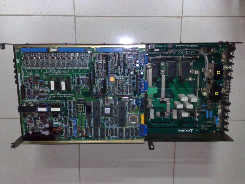

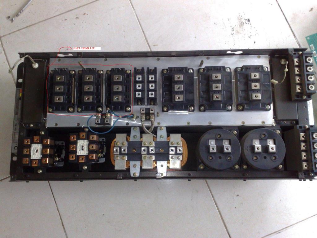

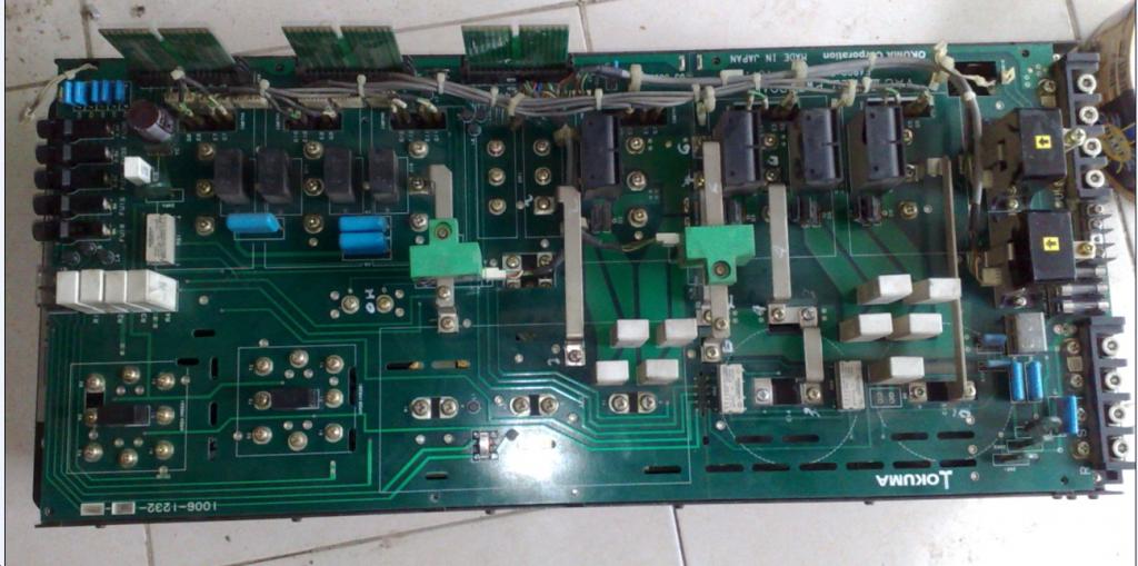

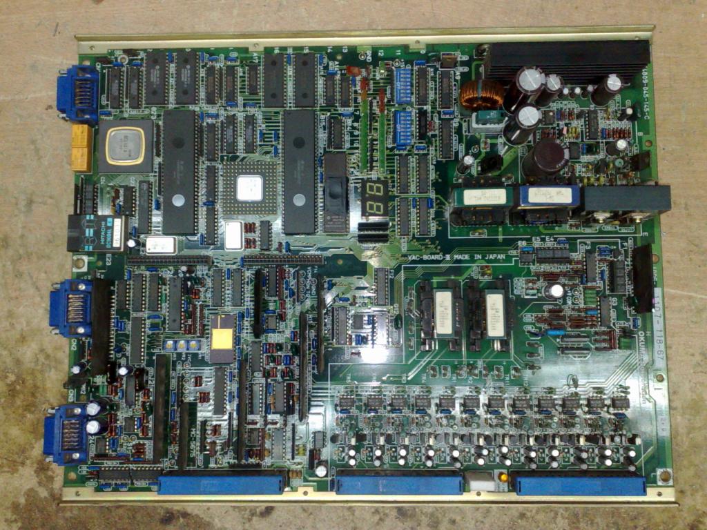

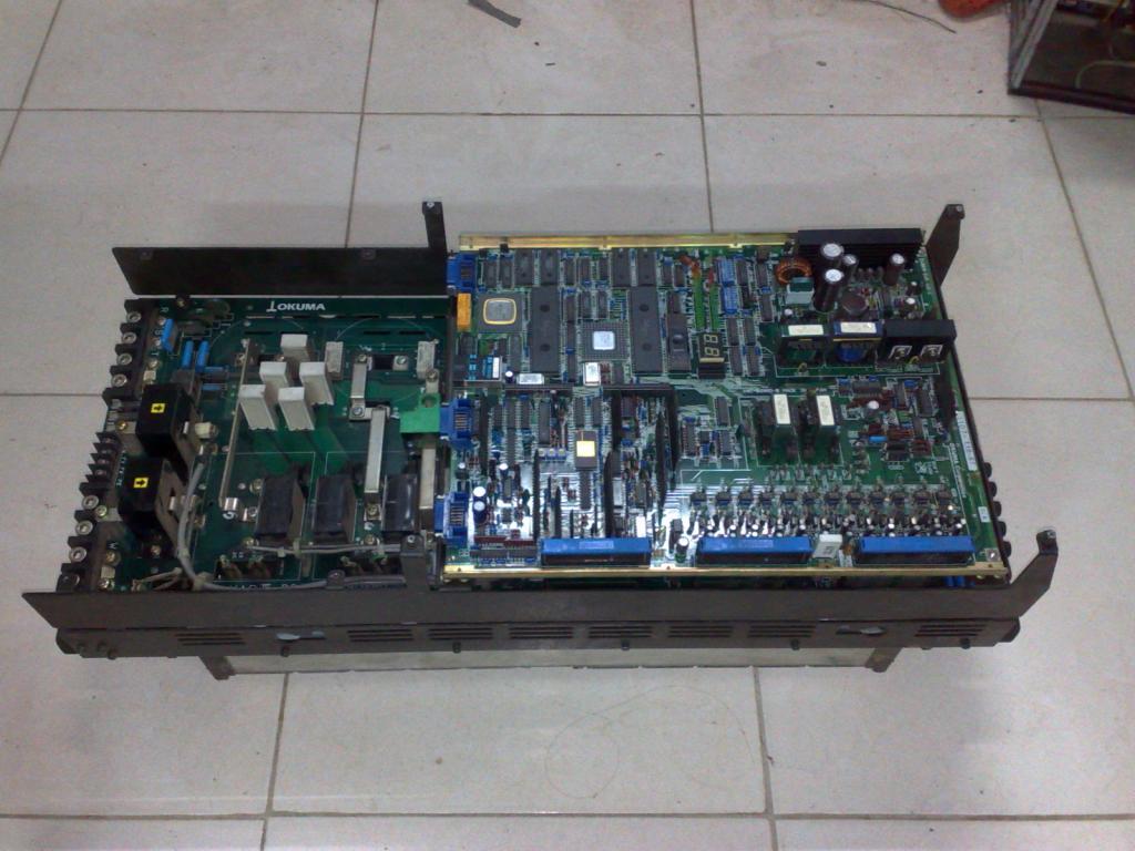

                              Nguyên văn bởi m4a1kabin Xem bài viết
                              Hôm nay kehuydiet092 gặp bộ servor VAC chỉnh lưu bằng 3 tổ hợp IGBT,vẽ mạch ra và thấy về cơ bản phần động lực chỉnh lưu giống mạch này của m4a1kabin thực sự vẽ ra giấy mà ko hiểu nó chạy kiểu gì....giờ thì đã tin có mạch chỉnh lưu bằng igbt.
