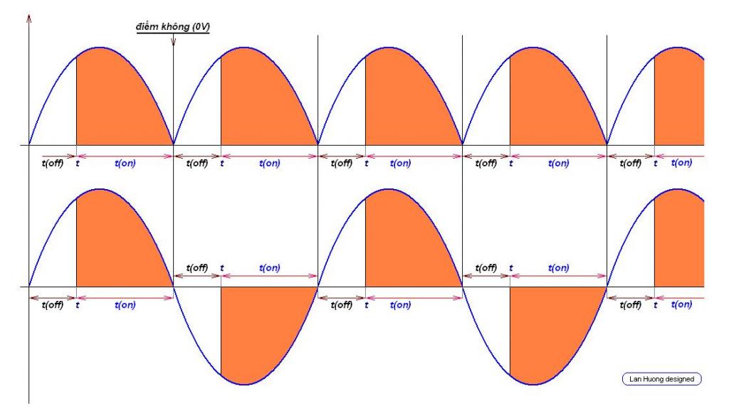

                2/. Kích mở SCR để điều khiển pha trong nguồn AC : (xem hình)
                - Kích SCR hữu hiệu là đưa một dòng Igate dương (hay một hoặc nhiều xung dương) vào gate của SCR khi có điện áp V(AK) > 0 ở thời điểm bắt đầu t so với điểm 0V của bán kỳ mà SCR thuận áp (phân cực thuận) để mở nó. Khi SCR đang phân cực nghịch AK thì mọi dòng kích gate đều vô hiệu.
                - Như vậy, nói mở trễ, nghĩa là SCR được kích mở trễ một thời gian t(off) so với điểm 0V. Và SCR được mở trong khoảng thời gian t(on) bắt đầu từ thời điểm t đến thời điểm 0V. Thời gian t này đo bằng radian và :
                t(on) = (pi)/2 - t(off)
                - Với góc mở t càng trễ thì t(off) càng lớn --> t(on) nhỏ --> công suất cấp cho tải (ví dụ motor) càng bé --> motor càng cạy chậm. Như vậy ta có thể dùng điều khiển pha để điều khiển tốc độ motor hay điểu khiển công suất phụ tải.
                3/. Phương pháp kích mở SCR điều khiển pha : Qua phân tích nói trên, ta thấy rằng muốn kích mở SCR thì cần phải :
                - Xác định được điểm 0V.
                - Tạo trễ t(off) bằng mạch thời hằng dùng RC.
                - Tạo xung dương đúng thời hằng đó đưa vào gate / SCR để kích dẫn nó.
                4/. Mạch điện kích mở SCR điều khiển pha.
                - Phần phát hiện điểm không : Có thể dùng mạch transistor hay thuận tiện nhất là dùng Op-Amp.
                - Tạo trễ pha : Dùng mạch thời hằng RC. Điện áp V(C) sẽ tiến đến giá trị Vct trong một thời hằng t(off). Khi V(C) >/=Vct thì nó tạo một xung T. Có thể dùng xung này để kích Vgate (thường không hiệu quả).
                Mạch tạo trễ pha cho phép điều khiển chính xác thời gian t, do đó điều khiển chí các công suất phụ tải và tốc độ motor.
                - Phần tạo điện áp đồng bộ : Từ xung T, một điện áp được tạo ra phục vụ cho mạch tạo xung kích.
                - Mạch tạo xung kích : thường là một mạch dao động xung vuông có tần số lớn (khoảng 2KHz --> 10 KHz) có biên độ phù hợp với việc mở SCR. Mạch tạo xung kích thằng vào gate của SCR hay cách ly qua biến áp xung hoặc Opto để giữ an toàn cho người sử dụng. Xung sẽ được đưa qua SCR khi nhận được điện áp đồng bộ.
                Mạch cũng có thể đảo thứ tự các bước trên, hay theo một tíên trình kích dẫn khác, nhưng cơ bản vẫn là trên cơ sở chủ động tạo góc mở trễ t.
