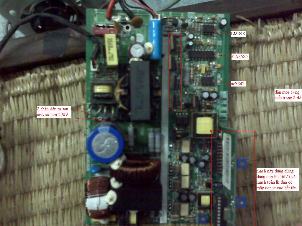

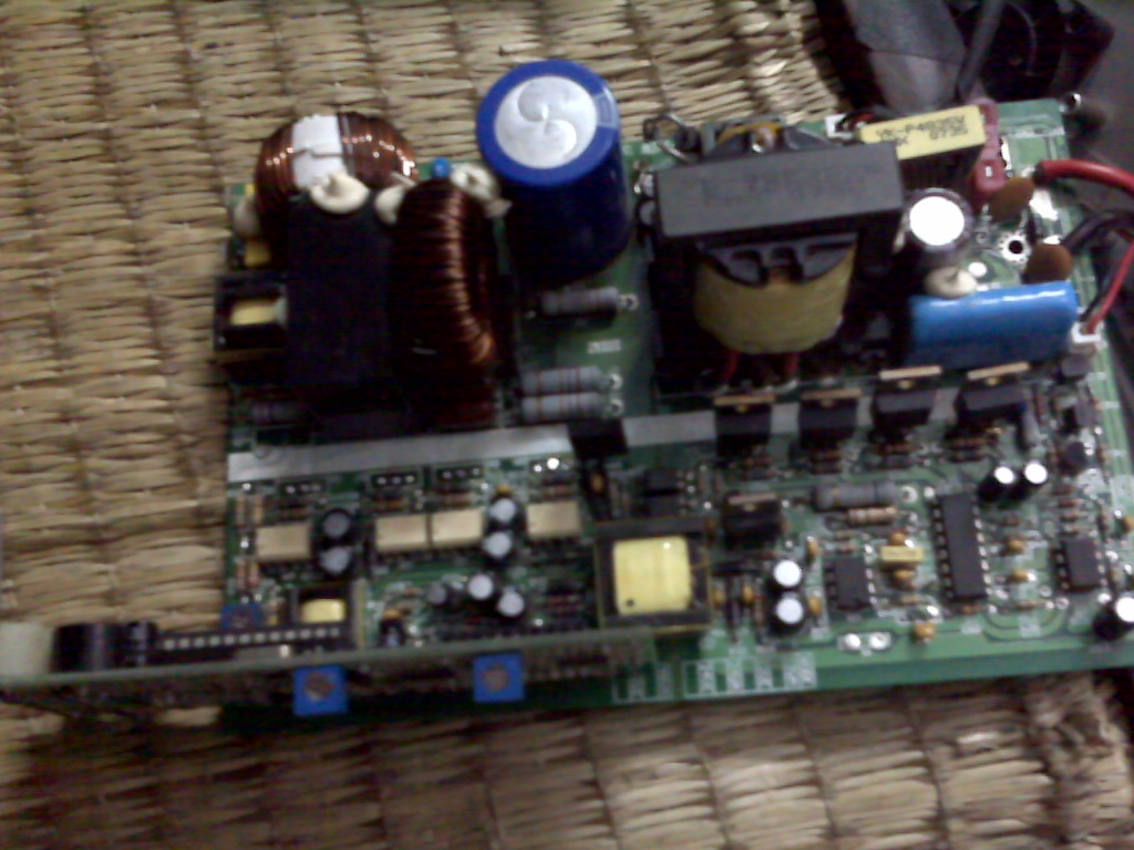

    chào các bác.tình hình là e nhận sửa 1 cái inverter asian electron 200w.
    tình trạng bệnh là có điện 220V ra rồi ngắt luôn.và lại khởi động thế
    e đã kiểm tra hết dàn Mos rồi nhưng ko chết con nào.
    nó dùng 1 con ka3525a để dao động điều khiển dàn mos công suất.1 con uc3842 để dao động cấp nguồn cho 1 mạch chạy con pic16f73 (con này là gì e chưa rõ) và 1 con lm393 con này chắc hồi tiếp.e rút chân diot lên đo 1 chiều ở 2 chân con diot cầu đc hơn 500V.
    liệu có phải cao quá ko các bác.theo e nghĩ thì có lẽ áp ra cao quá nên nó ngắt không hoạt động.bác nào có kinh nghiệm chia sẻ e với
    con pic 16f73 đó điều khiển 4 con mos thông qua 4 con opto.e đoán chắc là để tạo sin chuẩn.

    con nay dùng nguồn DC là 42-62V to 220V.e loay hoay mấy hôm rồi mà ko làm đc

      bác thử xem cái phần bảo vệ acquy xem...

        Tụ lọc nguồn bao nhiêu mf & bao nhiêu vôn vậy bác
          nhưng e ko chạy acquy bác ạh.e có cái nguồn nạp acquy mọi khi hay dùng để nạp ở đó chạy thẳng vào đây luôn.
          còn con tụ nguồn sau của nó là 220u/450V bác ah

            @@.... bác kiếm cái acquy mà test chứ lấy nguồn test thì nguồn kém sụt áp hoặc nguồn lọc k tốt thì nó có thể k chạy
              bạn kiểm tra kĩ mạch dao động cấp nguồn UC3842 ( có thể là UC3845 ) . Vì mạch này tốt mới có nguồn cho 3525 và pic hoạt động .
                Điện áp 500vdc đúng không, bạn xem lại điện áp này nhé. Nếu các tụ mắc nối tiếp tạo nguồn +/- thi điện áp trên từng con tụ 220u-450v khoảng 300-380v nhé
                - Hiện tượng bật lên rồi tắt luôn có nhiều nguyên nhân như: báo sai dung luong ắcquy, hỏng dò công suất, nguồn dao động kém. IC3842 thì nguồn cấp 12v chân 7 còn chân 8 là nguồn 5v do ic tạo ra
                - Kiểm tra mạch hồi tiếp o/p nữa nhé

                  nó chỉ có 1 con tụ 220u/450V thôi mà bác.e đưa chân diot cầu cong lên ko nối với mạch thì đo tại chân diot đc hơn 500vDC, còn nguồn con 3842 thì e cũng đo nhưng ko nhớ điện áp.chỏ nhớ là từ chân 7 nối qua 1 con trở (ko nhớ giá trị) rồi nối với chân 13 và 15(VCC) của con IC3525 thôi.

                    e chỉ nhớ con này đk 1 con mos qua 1 cái biến áp nhỏ.đầu ra thì e đó có điện rồi(mỗi là ko nhớ giá trị thôi.
                    nhưng mà e nghĩ ko phải do mạch này đâu.vì khi cong chân diot cầu chính lên thì mạch vẫn chạy có báo đèn xanh báo mà.mỗi là đo đầu ra diot cầu chính lên tới 500Vdc và mạch ko bị ngắt nữa
                      bác nên phân vùng từng khối nhiệm vụ từng con ic và linh kiện liên quan,sau đó tra datasheet rồi đo nguội từng thứ một, nếu không được thì đo nóng từng khối,có như vậy mới mau lành bệnh cho nó, cứ như bác vậy em thấy hên xui thôi đấy.
                            Bác để trong mạch đầy đủ khi bật lên áp trên tụ lọc là bao nhiêu còn khi nhấc ra là khác đấy khi sửa thì loại bỏ từng khu vực 1 để biết hỏng tại khu vực nào rồi mới làm tiếp được

                              Nếu điện áp trên tụ đo được 500V thì không Bummmm mới lạ bạn ah, có thể bạn đo phần chưa có lọc. CÒn nếu thấy điện áp trên tự cao quá thì hãy kiểm tra ngay đường hồi điện áp BUS này nhé, nhiều khả năng do điện áp BUS quá cao nên khi khởi động INV lên thì báo lỗi rồi khởi động lại. Chân IC3525 thì 13 là nguồn 12V, chân 11-14 điều khiển fet, chân 16 tạo nguồn 5V nhé
                              - Bạn kiểm tra kỹ lại các thông số cho chính xác nhé
