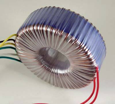

em có một cái biến áp xuyến chắc cở 7A, 8A. 220V input, 16V output. Vậy làm sao stepdown nó từ 16VAC xuống 12VAC các bác? (phải là AC nha, không phải DC. cũng đừng nói em mua cái khác tại 8A em mua chắc hơi bị nhiều $).
Làm sao 15VAC thành 12VAC được???
tải của bạn là gì . chỉ có cách đơn gian rnhất là tháo phần thứ cấp ra bớt vài vòng còn xuống 12V là đựocNguyên văn bởi butthudien Xem bài viếtmình không rành cái vụ quấn biến áp lắm. Có thể dùng cuộn cảm đấu nối tiếp để tạo điện áp giáng, vậy bác nào giúp mình chọn cuộn cảm với.

trở là đèn sợi đốt thì quất cho nó con trở 0.64 Ohm 30WNguyên văn bởi butthudien Xem bài viếtbiến áp mình là biến áp xuyến

tải của mình là tải đèn dây tóc (bóng osram 12v/75w), được điều khiển đóng cắt bằng triac BTA10-600. Hình nhừ có lẽ tại hiện thời con triac bị chết nên ngõ ra là 16v luôn. mai mình thay con triac thử vì thay đổi góc mở triac cũng thay đổi điện áp ngõ ra.

Biến thế EI thì khó chứ biến thế xuyến thì dễ ợt mà bạn.Nguyên văn bởi butthudien Xem bài viếtem có một cái biến áp xuyến chắc cở 7A, 8A. 220V input, 16V output. Vậy làm sao stepdown nó từ 16VAC xuống 12VAC các bác? (phải là AC nha, không phải DC. cũng đừng nói em mua cái khác tại 8A em mua chắc hơi bị nhiều $).
Trên cuộn 16V 1 đầu bạn đo vào 1 que đồng hồ đầu kia đồng hồ kia gắn cho cây kim.Cắm điện áng chừng sau đầu biến thế còn lại chừng chục vòng rồi chọc kim vào dây nhìn thấy sau lớp băng dính.Chỗ nào đủ 12V thì trích nó ra là đượcPhương -Hải Dương
