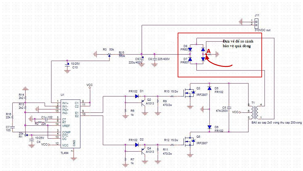

    em đang làm 1 cái mạch kích điện theo mạch này Click image for larger version
    nhưng mới chỉ có hồi tiếp để ổn áp , giờ em muốn làm thêm hồi tiếp về chân 4 để bảo vệ quá tải , khoảng 400w , 310VDC thì phải làm như thế nào ạ . Mong các bác giúp đỡ . Em cảm ơn ạ .
    giúp em với các bác ơi .

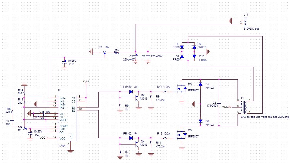

      Từ D9,D10 đấu qua trở Sun xuống G để lấy mẫu áp mà đưa về bảo vệ.
        làm như thế nào ạ , anh vẽ cho em cái mạch đi ạ ,

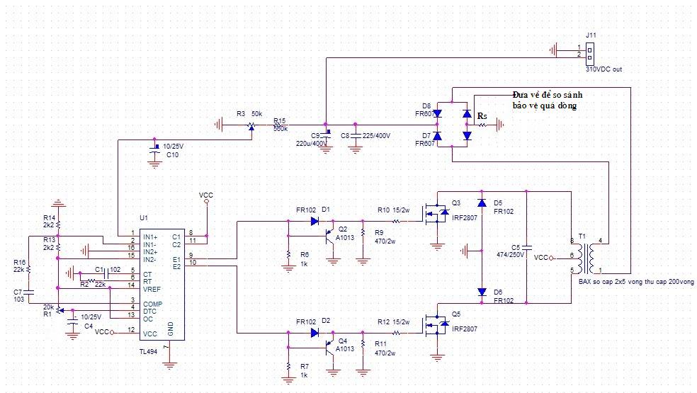

          Chọn Rs thích hợp, thường cỡ 0,1 Ohm, khi dòng qua Rs sẽ tạo ra một sụt áp nhỏ cỡ vài chục đến vài trăm mV. Dùng tín hiệu áp này để đưa về mạch bảo vệ quá dòng.
            nối vào đâu ạ , trình độ em đang còn non mà anh anh toàn nói lý thuyết .
              Giúp em với các bác ơi ........

                    Khi quá tải thì điện áp tại điểm A là cao đúng không ạ

                    Nên khuếch đại bằng Tranzito hay bằng OA .
                      Áp tại điểm A được tính U = It x Rs, khi dòng tải tăng thì áp điểm A tăng. Nếu dùng BJT thì chọn áp dẫn B-E cỡ 0,6V, qua 2 tranzito khuếch đại lên để lấy tín hiệu bảo vệ. Tốt hơn thì dùng mạch khuếch đại thuật toán.
                        Chọn Rs lớn quá thì hiệu suất thấp , thấp quá thì bảo vệ không ổn định .
                        Em cần bảo vệ quá tải khoảng 400w thì phải chọn Rs thế nào cho hợp lí ạ .

                          cứ theo công thức mà tính. thí dụ :
                          -dòng ra bên thứ cấp là [ 400W : 310v ]= 1.3 A.
                          -điện áp lấy ra tại điểm A là 1v , Rs sẻ là [ 1v : 1.3 ]= 0,7 om.
                          -công suất rs là [ 1v x 1.3 A ]= 1.3 W [chọn 2w]

                              Tl494 nó có sẵn Err Amp, chân 16 và chân 15 chưa dùng đó
                              Áp từ Rs câu vào chân 16 qua con trở 1K (chỉ cần tầm 0.2V là được rồi) nên chọn Rs=0.2v/1.3a=0.15Ohm cho đỡ hao
                              Áp chân 15 thì bỏ nối như cũ đi mà thay bằng mạch phân áp ( nối từ chân 14 qua 2 trở R1 và R2 xuống mát) chân 15 sẽ nối với giao điểm R1 và R2.
                              Nếu lấy R1=10k thì 0.2 = 5*R2/(R1+R2) --> R2=385 omh
                              Nếu lấy R1=12K thì R2=470 Ohm vừa khéo
