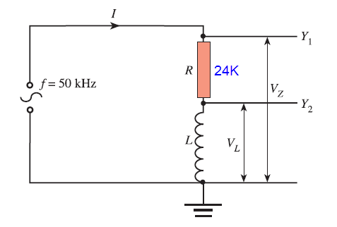

    1. Đo điện cảm dùng máy phát xung và máy hiện sóng
    Mắc điện cảm L cần đo nối tiếp với một điện trở chính xác R đã biết trước giá trị, cấp điện áp sine xoay chiều từ máy phát xung như hình vẽ.
    Một số điều kiện cố định :
    - Giá trị điện trở R = 24K (1%), mắc nối tiếp hai điện trở chuẩn 12K
    - Tần số máy phát xung chọn là f = 50kHz, dạng sóng sine xoay chiều, biên độ khoảng hơn 6V đỉnh-đỉnh
    - Dùng máy hiện sóng đo biên độ đỉnh-đỉnh của hai điện áp VL và VZ (đo từ đỉnh âm tới đỉnh dương)
    Tính toán ở điều kiện gần đúng ta có :
    L = VL * R / (VZ * 2 * PI * f)
    Ví dụ :
    Bạn đo được VZ = 6V và VL = 0.5V thì ta có
    L = 0.5 * 24000 / (6*2*3.14*50000) = 6.3mH
    Ưu điểm là đơn giản, nhược điểm là khó đo điện cảm nhỏ, độ chính xác phụ thuộc vào thị lực của người đo, có thể tăng tần số để đo điện cảm nhỏ.

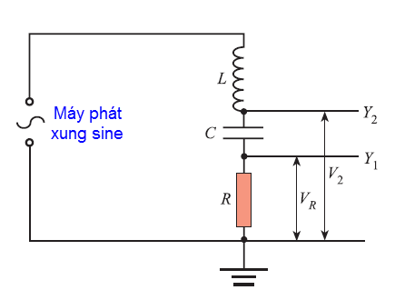

    2. Đo điện cảm bằng tần số cộng hưởng
    Vẫn sử dụng máy phát xung và máy hiện sóng, kết nối mạch như hình dưới đây
    Với giá trị R khoảng vài chục ohm
    Trình tự tiến hành:
    - Điều chỉnh tần số của máy phát xung sine trên một dải rộng và quan sát sự biến đổi của VR, đỉnh cộng hưởng là khi VR cực đại sau đó lại giảm nếu tăng tần số.
    - Chỉnh tần số sao cho biên độ của VR trên máy hiện sóng là lớn nhất, ghi lại tần số này, đây chính là tần số cộng hưởng của LC
    - Chọn lại giá trị của C nếu không thấy hiện tượng cộng hưởng
    Ta có công thức đơn giản
    L = 1 / ((2*PI*f)^2 * C)
    Ví dụ :
    Nếu bạn xác định được tần số cộng hưởng f = 42kHz, giá trị tụ C = 100nF thì điện cảm
    L = 1 / ((2*3.14*42000)^2 * 100 * 10^-9) = 143uH
    Ưu điểm vẫn là đơn giản - đo được điện cảm nhỏ, nhược điểm là phải phối hợp với tụ C biết trước để tìm dải cộng hưởng.
