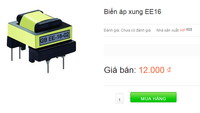

      bác thuaimi co thể giải thích thêm cho mình với, mình chưa rành lắm, bác thông cảm. mình muốn tìm kích thước chân con này Click image for larger version

      link của bác Bqviet: http://http://icvn.com.vn/s%E1%BA%A3...ng-ee16-detail

        Nguyên văn bởi turbo0291 Xem bài viết
        bác thuaimi co thể giải thích thêm cho mình với, mình chưa rành lắm, bác thông cảm. mình muốn tìm kích thước chân con này [ATTACH=CONFIG]91742[/ATTACH]
        Kích thước chân chi tiết đã có trong bản vẽ mạch in.
