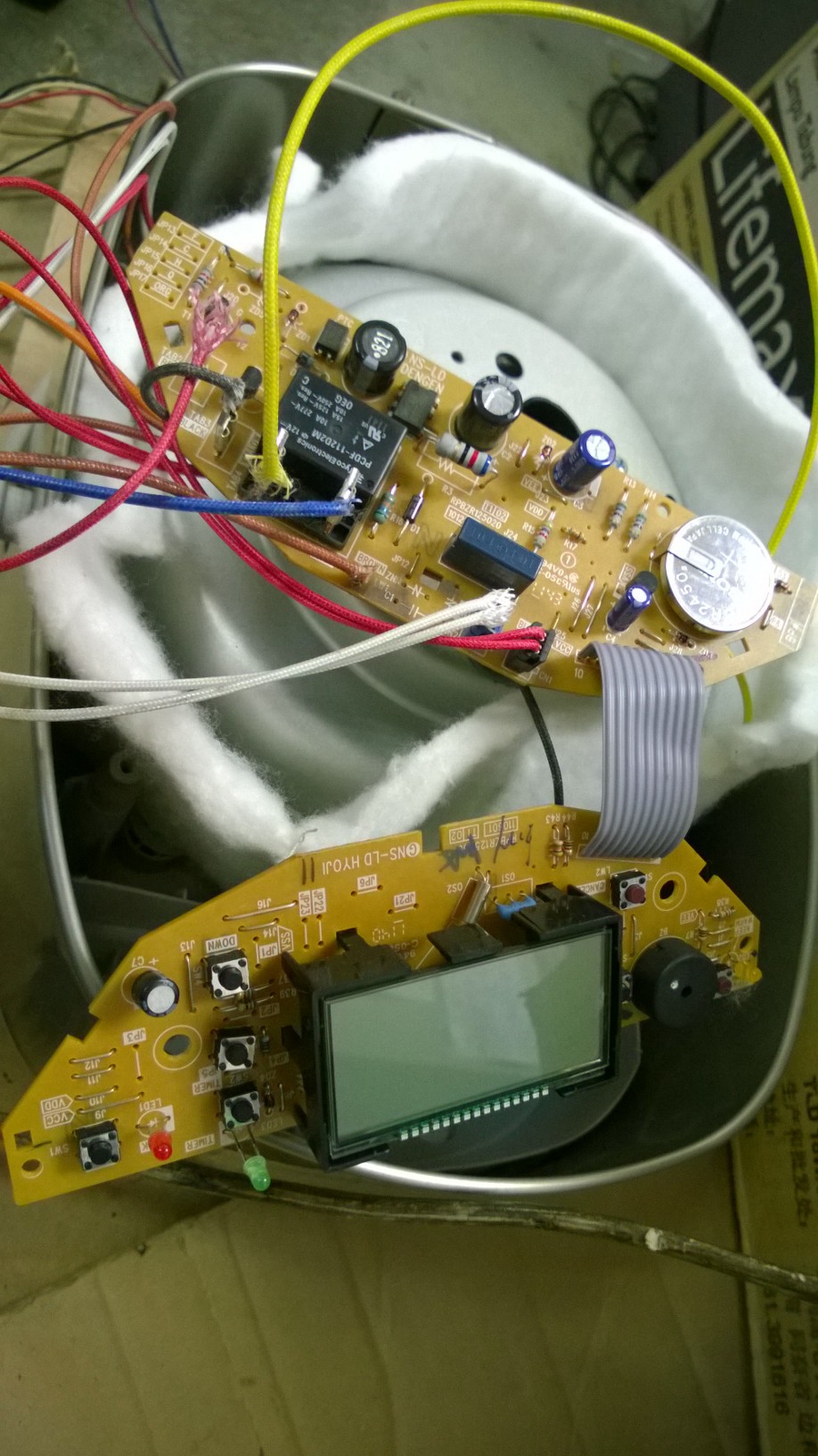

    Chào cả nhà.mình có nồi cơm nội địa Nhật dùng điện 100v Modem NS-LE05 hôm trước cắm nhầm điện. Mình thấy nổ bảo vệ áp không điện vào.mình cắt bảo vệ thì điện đã có nhưng nó lại cấp điện cho sợi đốt nấu luôn mặc kệ chủ nhà chưa chọn chế độ.giờ không biết bị chú nào đang ốm mong các bạn chỉ giúp.thanks nhiều

          Bác mô tả kĩ chút xem: Khi cắm điện thì đèn nấu (đỏ) có sáng không, các nút bấm có nhận lệnh không ?
            Ko sáng khi không ấn.còn khi ấn thì có sáng các chế độ chức năng nấu đều ok nhận lệnh tốt thế mới oái oăm chứ. Giờ thì cắm điện rơle hút cạch cái luôn.nồi đun luôn không kịp ấn thằng nào cả bạn ah
              Bác dò ngược từ cuộn dây của rơle về con tran điều khiển xem có chập C-E không, đo tiếp điểm rơle xem có bị dính không. Có thể cho nước vào xoong rồi đun xem có hết chương trình không (chuyển đèn vàng).
                thank you bạn.tôi đã thử đun nước và có chuyển sang đèn vàng tranzitor thì chắc ko sao? quả T 132 - 6d va con ic MIP 289 nua toi sợ chú MIP 289 kia . bạn có cao kiến gi ko?
                  hình của em nó đây các bác.
                    còn đây nữa va mặt điều khiển các bác xem giúp em với
                      còn đây nữa
                      va
                      mặt điều khiển

                        Không có bạn nào có cao kiến gì sao. Quả này khó khăn đây.mày mò mãi mà chẳng ăn thua.có lẽ chú ic đã tèo chăng

                          Bác đo chân gate con 3 cẳng cấp ruột bếp như nào, file đính kèm của bác coi đc chít liền
