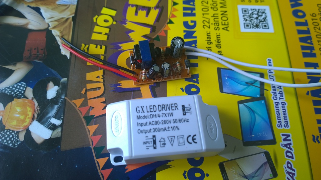

                              Em có cái mấy cái mạch có thể gỡ lấy biến áp được không anh Việt:
                              Mạch sạc điện thoại Trung Quốc:
                              http://i718.photobucket.com/albums/w...psgikzpnsy.jpg
                              Mạch led driver 24vdc:
                              http://i718.photobucket.com/albums/w...psfe8zcd4i.jpg
                              http://i718.photobucket.com/albums/w...psx52y9ubm.jpg
                              • #60
                                Mạch có biến áp cuộn dây nằm ngang dùng được, chạy với TNY268 có thể gần đủ công suất ra kéo nhiều LED.
