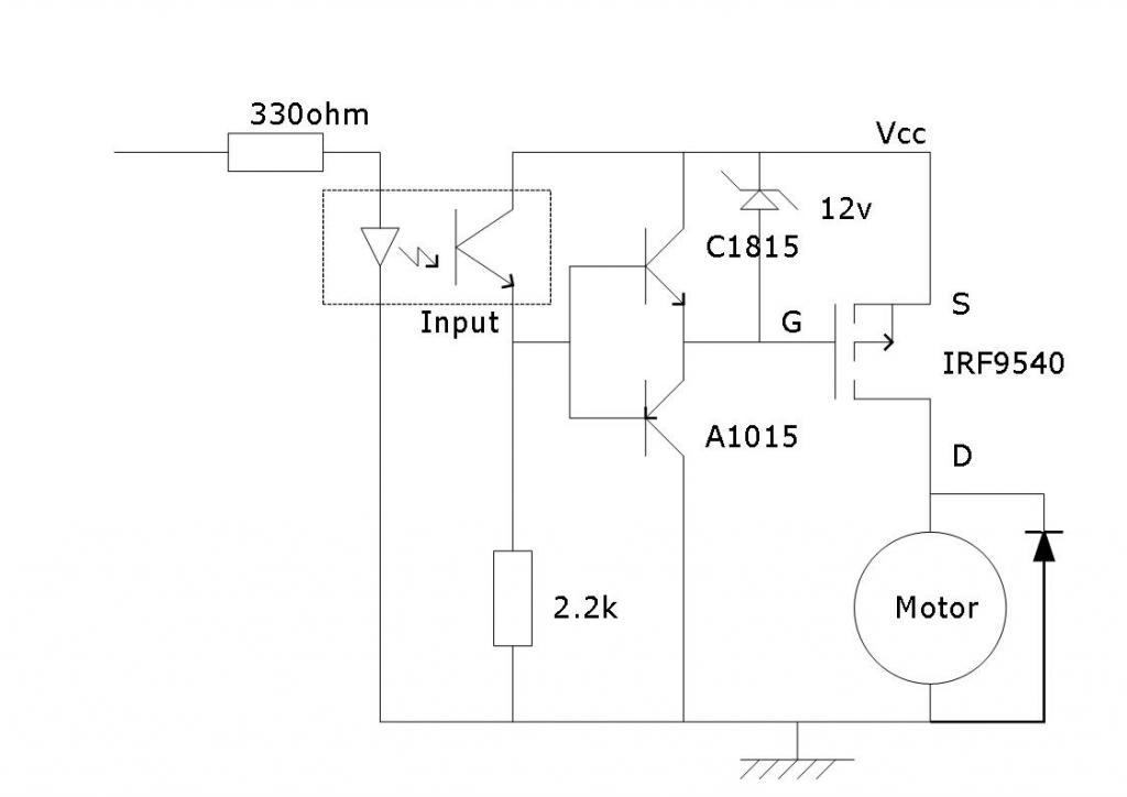

    em sài con irf9540 để điều khiển động cơ. bình sài loai 12n5s. động cơ là động cơ đề xe máy.mạch như hình dưới.
    Em chỉ mới test thử là treo ngỏ vào lên Vcc và đưa xuống max thì tháy hoàn toàn ổn( động cơ nhỏ). nhưng khi mắc động cơ đề vào thì con irf9540 bóc khói.hịc không biết lý do. xin chỉ giáo.
    Cho hỏi thêm có con ic nào tích hợp để điều khiển động cơ xài pwm mà dòng cỡ 5A khổng? giá khoản bao nhiêu???. xin cảm ơn.

    có con FET chịu đc dòng 20A đó , chắc PWM đc cho động cơ đề . Tui ko dùng nên ko nhớ tên , chỉ nghe anh chủ quán nói giá 20k.
    Nhưng dòng động cơ đề ko phải 5A đâu , khi có tải 15-20kg , dòng lên đến 15A. Mún PWM chỉ còn cách tháo dây cuộn roto , quấn lại .
    Tui đã độ lại cặp động cơ đề dòng chỉ còn 0.8A( ko tải) - 1.1A(tải 15kg) . Nhưng FET 540 vẫn chịu ko nổi , chạy đc 1 lúc là nó chậm dần( vì nóng - dù có Fan làm mát) .... bỏ lun . Lấy hộp số của nó , gắn vô đầu động cơ 6200v/p chạy phế hơn , dễ PWM .

      VCC của bác dùng bao nhiêu vol ah?

        Dònng của động cơ đề lên 15A khi có tải thì làm sao gắn vô xe máy chạy được khi cái accu của xe máy đâu thể có dòng lớn như vậy được

              vậy nếu không quấn lại động cơ thì xài mosfet nào được??? con irf064 chắc kiếm không có quá.có ai có giải pháp nào nữa không?? xin chỉ giùm nhe.
              Động cơ đề khi chạy với tải chừng 20 kg thì dòng (không phải dòng khởi động) là bao nhiêu vậy các anh?

                    IRF3205 rất mạnh, rẻ

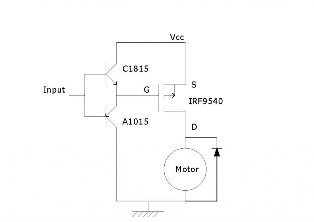

                      máy con irf này nếu xả tụ ký sinh bằng các đưa Vgs= 0.5v đến 0.8v có ổn khổng??
                        mạch em như thế này. không biết sai ở chỗ nào mà chạy motor nhỏ xíu mà cũng nóng con IRF. nguồn em xài 12v 450ma. em định thay con irf 9540 này bằng con irfz46 và con opto bằng con uln2803a (tất nhiên phải đưa điện trở lên trên ở). nhưng thấy Vce của con uln2803a này là khoàng 0.6v. liệu có xả hết điện dung ký sinh của chân GS không???? xin chỉ giáo.
