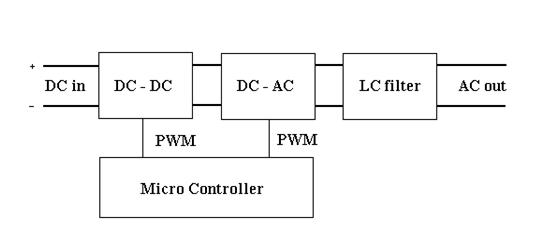

    Mạch có mục đích biến đổi điện áp vào 12V từ acqui ra điện áp xoay chiều 220V 50Hz, dạng điện áp sin chuẩn. Công suất ra 100w. Điều xung bằng Vi điều khiển PIC.
    Sơ đồ chung: schematic
    Mạch DC-DC converter: Biến đổi điện áp 12V DC - 340V DC
    Mạch DC-AC inverter: PWM sử dụng cầu H (sẽ nói sau)
    Vấn đề của mình bây giờ là phần DC-DC, có vài câu hỏi mong được anh em trên diễn đàn giải đáp giúp.

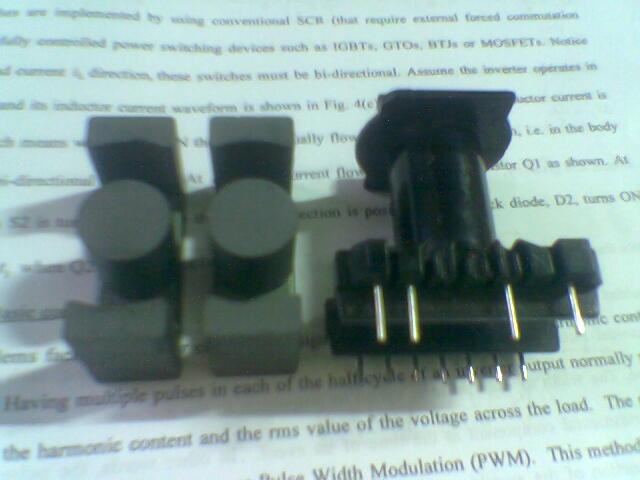

      Mình cũng đã đọc nhiều rồi. Không phải mọi vấn đều đã được nói đến. Cái mình không hiểu thì mình hỏi thôi. Như tính toán biến áp xung, mình thấy mọi người nói nhiều, chỉ nhiều nhưng mà nhìn chung lại là không có kết luận.
      Lõi ferrit như hình (hơi mờ), mình đo đường kính được 1,52cm. Tiết diện của nó sẽ là 1.814cm2. Nếu như tính toán công suất dựa trên tiết diện lõi thì sẽ quá đủ (ở tần số 20kHz). Bây giờ tính số liệu vòng/vôn như thế nào ? Lõi mua ở chợ trời nên không biết thông số như thế nào cả. Lấy B = ? để tính?

              Tính theo cái này được không anh em ? Nó là hướng dẫn của một bạn nào đó mình không nhớ nữa.
              Theo đó:
              S = 1.814 cm2
              f = 20000 Hz
              B = 10000 [Gausses] - cái này thì không biết ở đâu ra ?
              P out = 340*0.4 = 136w
              giả sử hiệu suất 90% thỉ P in = 150w
              Dòng vào I in = 150/12 = 12.5 A
              Lấy mật độ dòng cho dây J = 3A/mm2 (thực tế tính với bax này nên lấy J bằng bao nhiêu ?). Tính được kích thước dây:
              d >= sqrt(4*I/pi/J)
              d1 >= 2.3 mm
              d2 >= 0.412 mm
              Thay S,B,f vào công thức tính số vòng dây:
              n = U*(10^8)/(4.44*S*f*B) (cái 10^8 cũng lấy đâu ra nhỉ ?)
              n1 = Uin*0.062 = 0.745 ??
              n2 = 0.062*Uout = 21.08 ??
              Vậy ta có:
              Sơ cấp 1 vòng dây 2.3mm
              Thứ cấp 21 vòng dây 0.4 mm
              Đây có thể là cơ sở để thực hiện được không ? Xem kết quả có vẻ chuối quá !

                  Một vòng dây sơ cấp thì khi FET dẫn khác gì là ngắn mạch ?? Không biết với tần số 20kHz, nghĩa là chỉ dẫn trong thời gian < 0.5/20000 (s) thì ...
                        Vì thế khi làm mạch thử ta phải gắn thêm 1 con trở công suất(tốt nhất là đoạn dây may-so trong bếp điện chẳng hạn,chịu được dòng cao càng tốt).Như vậy sẽ tránh được nổ FET.Nhưng cũng chính cuộn dây này sẽ làm giảm công suất.

                          Thanks bro. Nhưng tại sao ? Khi tính toán với số liệu cho trước như sau:
                          Vin = 12v
                          Vout = 340v
                          Iout = 0.4A
                          f = 20khz
                          theo link này:
                          http://schmidt-walter.eit.h-da.de/sm...gw_smps_e.html
                          Thì N1/N2 = 16.69*exp(-3) nghĩa là N2/N1 = 59.9
                          Tại sao lại vậy hả bro ?
                          ...... Cứ đi tìm, rồi sẽ hiểu !
                            Nguyên văn bởi gt47 Xem bài viết
                            Vậy cách tính như trên có thể đúng ? Khi làm thật lại phải thử với 1,2 hoặc 3 vòng dây ? (thử nghiệm rồi kết luận ?)
                              Đã hiểu, hóa ra với mạch push pull converter đó thì U vào tính là Vin/2 = 6 V
                              Và như vậy thì tỷ số đó cũng ok. Mai sẽ bắt tay vào làm luôn.
