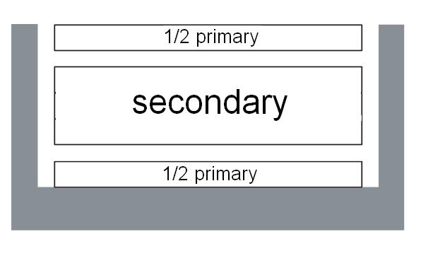

            Hỏi thêm, nếu 2 sơ, 2 thứ thì thi công có gì khó hơn nhiều không?
            Tôi thí nghiệm thì chưa lúc nào Iin>1A, mặc dù, chưa hết công suất... hiệu suất lớn nhất
            1.Số liệu tính biến áp xung đều là Ipeak , Vpeak còn chỉ số I ampere bạn đo là I trung bình .
            2.Biến áp xung thường có 1 sơ và nhiều thư cấp ,hoặc 1 sơ và 1 thứ còn loại
            2 sơ và 2 thứ tui chưa gặp....
            3.Bạn đã làm thí nghiệm , thì bạn nên cho biết sơ đồ và số liệu biến áp để mọi người góp ý chính xác hơn .(+kết quả đo thí nghiệm )
            4.có thể biến áp xung của bạn chưa quấn theo như hình sau đây :

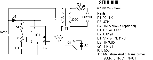

                            mấy bác cứ bàn tới bàn lui hoài,mà cái sơ đẳng nhất mà mấy bác lại chảng chỉ.Như trong cái sơ đồ em gửi này các anh chị làm ơn chỉ dùm em đó là loại biến áp xung nào và khi ra nhật tảo mua thì phải nói làm sao,cám ơn các bác nhiều làm ơn chỉ dùm tiểu đệ nhé
                            • #29
                              T1: miniature audio transformer 200K to 1K CT
                              Đây là biến áp âm tần thay đổi tổng trở 200K Ohm xuống 1 KOhm. có điểm giữa (CT = Center tap). Nó không phải là biến áp xung. Cái này cũng chẳng phải là dễ kiếm ngoài Nhật Tảo.
                              Bác có thể tự tính toán theo như biến áp thông thường, nhưng thay đổi tần số cho phù hợp với tần số sử dụng. Tỷ số biến là 220V/15V+15V (ứng với 200K/1K)
                              Nếu tần số mạch dao động của bác không cao quá, và cũng không dưới 50Hz thì bác có thể dùng biến áp nguồn loại nhỏ cũng được.
                              • #30
                                Nguyên văn bởi trinhvumien Xem bài viết
                                Cái biến áp này phải hỏi cửa hàng HiendAudio DIY may ra mới có . Chắc cần phải mang theo mấy chục ....USD chứ chẳng ít hơn đâu
                                Mới thực hành điện mà chơi đồ đó chắc phải là con nhà ... tỷ của tỷ phú
                                Mình mới quấn 2 cái biến áp 10Kôm/8ôm cho cái mạch công suất chạy đèn đã mờ hết mắt lên rồi . Đàng này nó lại là 200 K thì ???????
                                À nhìn lại hóa ra là cái ... dùi cui điện .
                                Ở bên Dientudandung có máy cái mạch rẻ tiền dễ lắp mà hiệu quả hơn nhiều để làm cái Sờ-tun-gun này , hay làm hàng rào điện cũng tốt
