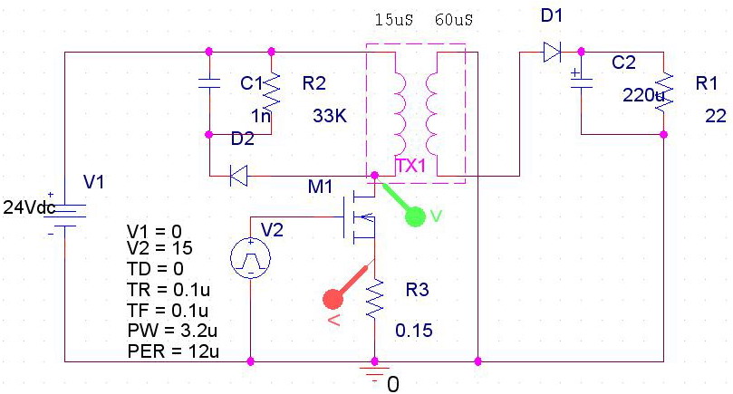

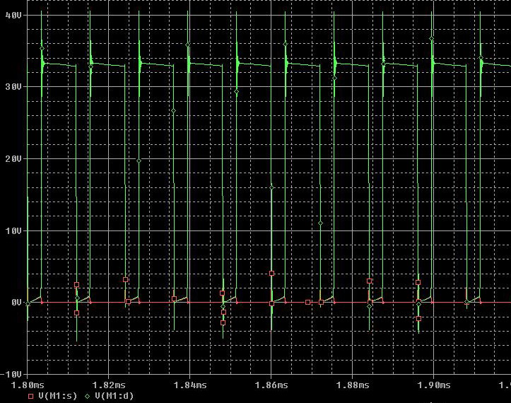

            Flyback SWITCHING
            Để hiểu sâu về kỹ thuật FLYBACK SWITCHING, nếu có điều kiện các bạn tìm những cuốn sách chuyên về nguồn switching , Ở đây tôi chỉ có thể giới thiệu những nguyên tắc chính. Xin kèm theo đây các hình về hoạt động của FLYBACK SWITCHING.
            -Sơ đồ được mô phỏng đơn giản gồm những thành phần cơ bản: biến áp( TX1), FET(M1), mạch SNUBBER(C1, R2,D2), tách sóng(D1, C2), tải (R1), nguồn DC V1, nguồn xung điều khiển V2, curent sensor R3.

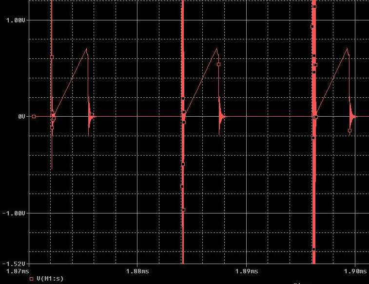

            -Hình dạng sóng ở cực D của FET, theo hình này xung âm từ 24V-0 là do FET được switch ON, tương ứng xung ở ngỏ ra cũng là âm không được ra tải bởi diode D1. Xung từ 24V đến 33V là do năng lượng được tích trong biến án tạo ra và trong thời gian này FET switch OFF, tương ứng ngỏ ra sẽ là xung dương và được diode D1 cho ra tải. Vậy có thể hiểu FLYBACK SWITCHING là sử dụng năng lượng phản hồi được nạp vào trong biến áp trước đó.
            Xung gai nhọn từ 33V-41V là do năng lượng phản hồi nhưng không dược truyền hết ra tải, nếu biến áp của bạn có hiệu suất lý tưởng 100% thì sẽ không có xung này và không cần mạch SNUBBER ( xem hình FLYBAK 100%HS). Để giảm bớt xung này người ta dùng mạch SNUBBER để điện áp của xung này =1/3 đến 1/5 của xung ra tải.
            -Hình dạng sóng Id, theo hình này ta thấy dòng qua cực D của FET gần như tăng tuyến tính, dòng này có thể tính theo công thức I=(V/L)*t ( t là thời gian SWITCH ON của FET). Trong các bộ nguồn switching flyback người ta sử dụng sự thay đổi của dòng Id này để điều khiển công suất ngỏ ra. Một số xung gai nhọn sẽ được lọc bằng mạch RC để không ảnh hưởng đến mạch điều khiển.
            (Bài tiếp phương pháp tính toán và cách xác định các giá tri của biến áp FLYBACK SWITCHING)

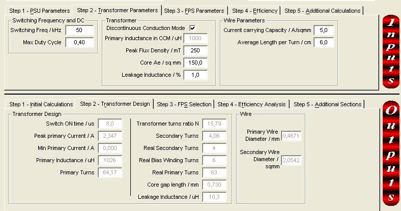

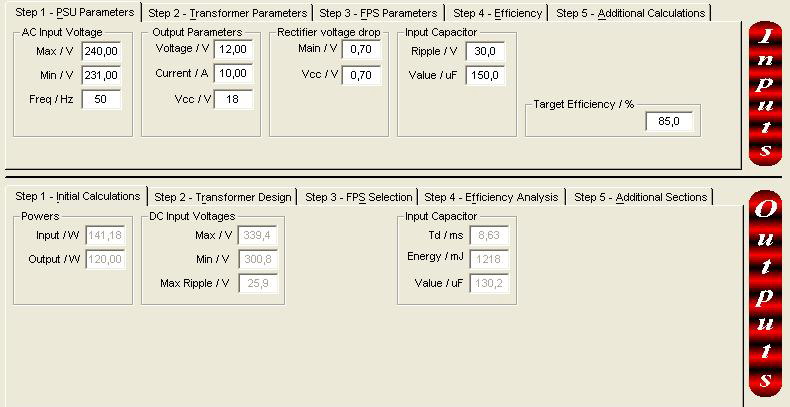

                Phương Pháp Tính Toán Và Cách Xác định Giá Tri Của Ba Flyback Switching
                Để xác định các giá trị của BA trong bộ nguồn flyback switching trước nhất cần xác định các thông số ngỏ ra, điện áp ngỏ vào và 1 số thông số về chất lượng của bộ nguồn.
                Ví dụ chúng ta cần 1 biến áp để đáp ứng:
                - ngỏ ra V=12V , I=10A.
                -Ngỏ vào VDC=300V
                -Hiệu suất công suất 85%
                -Tần số làm việc 50KHz
                -Thời gian SWITCH ON 8uS.
                Từ đây suy ra công suất ngỏ vào là ((12*10)/85)*100=141W.
                Công suất phải đạt trong thời gian SWITCH ON: (141*20)/8=353W.
                Dòng trung bình trong thời gian switch on: 353/300=1.18A
                Dòng Max ở thời điểm t=8uS là 1.18Ax2= 2.36A.
                Từ đó theo công thức I=(V/L)*t tính ra L=1017uH.
                Kết quả này cũng tương đương như kết quả phần mềm tính toán như trong hình: THONG SO VAO và THONG SO BA
                Còn lại công việc là tìm lỏi feritte, chọn kích cở dây và thực hiện quấn dây để có đủ công suất và trị số L đã tính như trên.

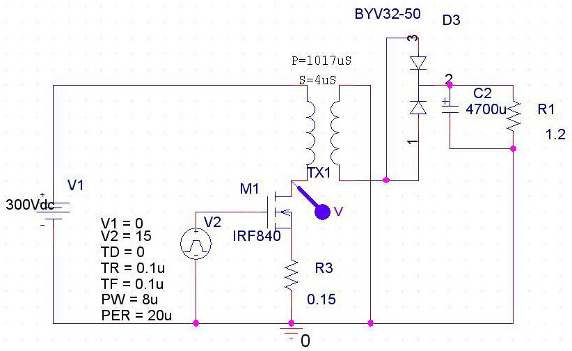

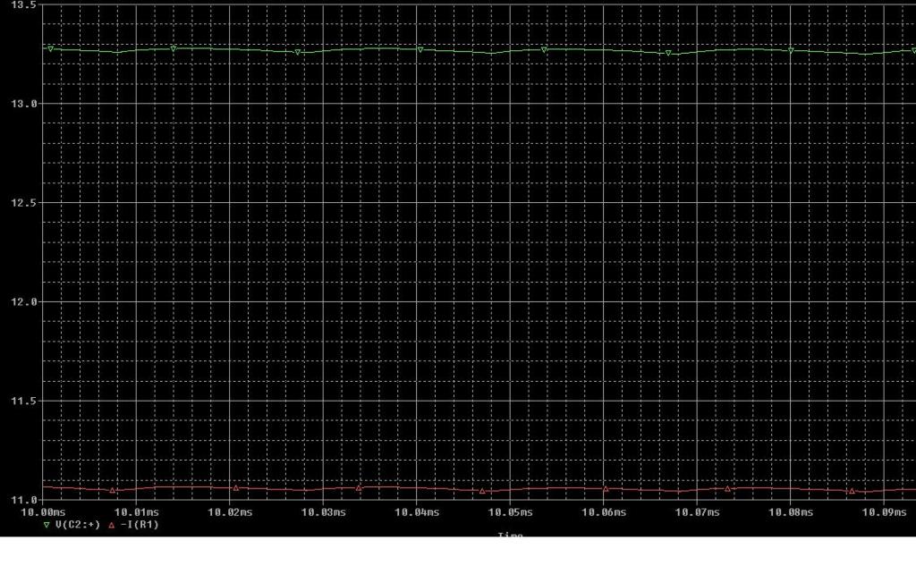

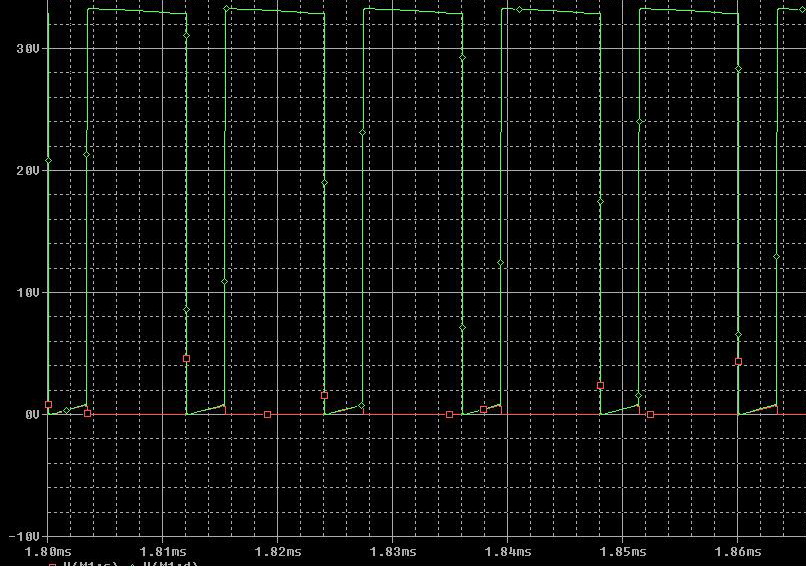

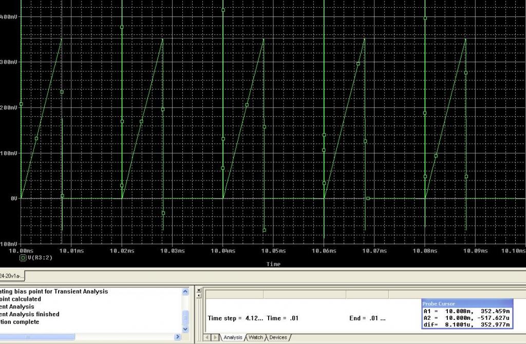

                  MÔ PHỎNG 12V 10A Flyback switching
                  Căn cứ vào kết quả tính toán, có L=1017uH và với các số liệu: nguồn 300VDC, tần số switching = 50KHz, T switch ON= 8uS, tải= 1.2om, xây dựng sơ đồ mô phỏng theo hình MOPHONG 12V 10A ( với biến áp có HS=100%) có kết quả:
                  -Vout= 13.25V , Iout= 11.05A , Pout=146W
                  -Idmax (I qua R3)= Vr3max/R3=0.352/0.15=2.34A.
                  Từ kết quả này ta nhận thấy Imax giữa tính toán và mô phỏng là tương đương (2.34A & 2.36A), công suất ngỏ ra theo tính toán thấp hơn công suất được mô phỏng vì biến áp trong mô phỏng được cho HS=100% cộng với các sai số trong 2 phương pháp tính toán.
                  Công việc còn lại để có biến áp xung này là tính ra số vòng của cuộn dây sơ cấp, thứ cấp và nguồn cho IC điều khiển cùng với kích cở của các cuộn dây đó.
