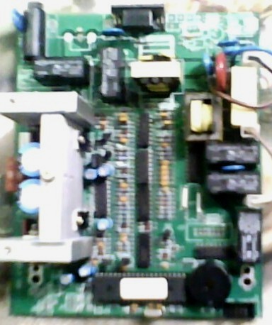

                  Bác nào có các bộ Inverter thì chụp hình, vẽ mạch lên cho anh em cùng mổ xẻ..!
                  Mạch này chạy quạt, tủ lạnh, máy bơm vô tư... êm như điện lưới luôn, giá khoảng 950K/vỉ.
                    Mua ở đâu nhỉ? Liệu có dùng được lâu không
                      ở chợ nhật tảo có bán không
                        Có 4 con công suất bé ti ti thế kia liệu có chạy được động cơ không ? Mà mua nó có cho thử không bác ? Mua về không chạy được thì phí ! Mà hình như thiếu cái máy biến áp hay sao ấy nhỉ ? Hay là mạch nó bãn riêng, biến áp bán riệng vậy ?
                          Mạch này mua cả biến áp (xuyến) là 1M2, không biến áp là 950k. Nó có 8 con Fet (75N06) mắc theo mạch cầu, chịu dòng Max = 150A, công suất thực khoảng 350W. Mình chỉ nhập phần mạch, biến áp về tự quấn theo công suất khách hàng yêu cầu (P<1000W), tất nhiên là phải tăng số lượng Fet và tỏa nhiệt cho phù hợp. Nếu P>1000W thì phải tăng áp lên 24/48/96V... LH: Tâm - 0912242352, YM: hoangtam741@yahoo.com.vn
                            Em chưa thích cái thằng biến áp xung đâu. Em thấy thằng vitanew và upslect nó dùng biến áp thường mà sóng ra sin cực kỳ luôn
                              Thằng upslec thì dùng mấy con 324 và 4081, 4046, 40... còn thằng vitanew thì thấy có 1 con 28 chân cạo hết số em nghĩ chắc nó là vi dk
