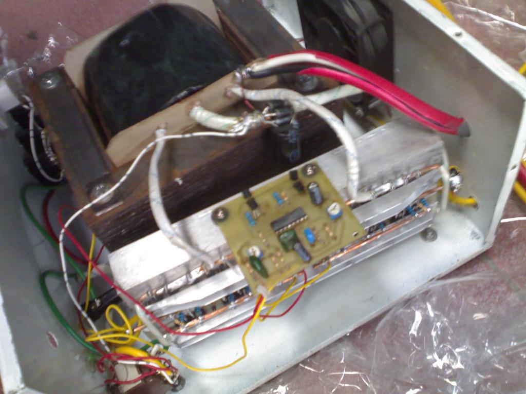

        • xin kính chào các bác các anh các chị.mọi người ai có mạch inverter này thì cho em xin với ic dao động là ka3525 thợ cạo mất số rồi.
          • Cái kích điện của bác trông xấu quá. chắc mua hàng tự chế. bạn ở sơn la ah. bạn đã có mạch đang chạy chỉ việc vẽ lại là xong. sg3535 có bán nhiều mà
            • Không dùng được lâu đâu bạn ,khỏang tháng là toi !
