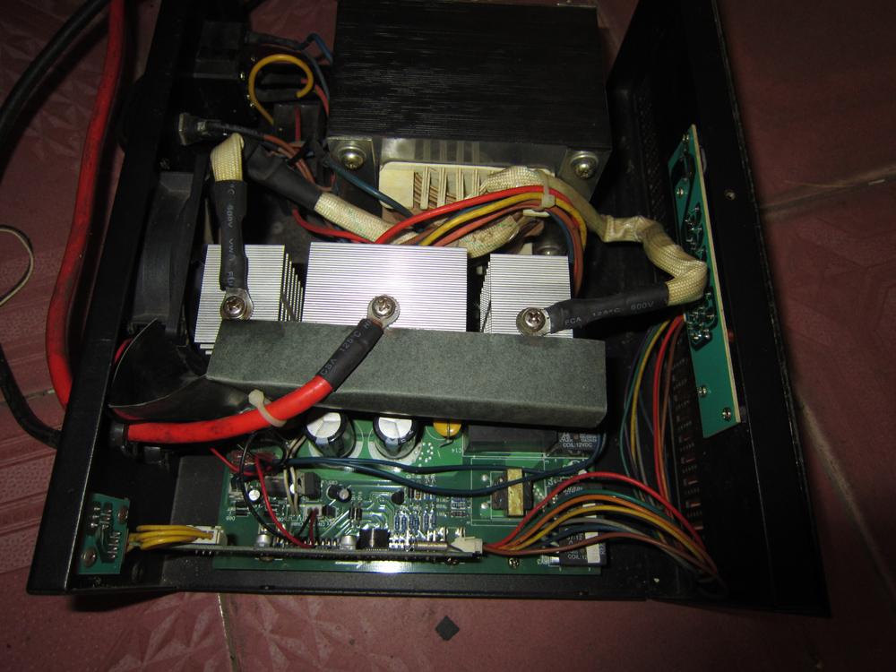

    • úp smart cũng bị tình trạng chạy 15p tự tắt, nhưng khi tắt rồi thì cần phải có nguồn 220v kích vào nó mới chạy, khi không tải tiêu thụ 15A của accu, mình đã sữ dụng qua các dòng smat-1000, 2200, santak 1000, nhưng santak tự mở nguồn được
ID:	1396694 đây là cái ảnh của bộ inveter pure sine nó băm cầu H 12V up ảnh lên cho anh em coi
        • có thể thay irf 740= irf 730. irf 840. 10n60 .13n60.
          • con này chạy vdk mà
