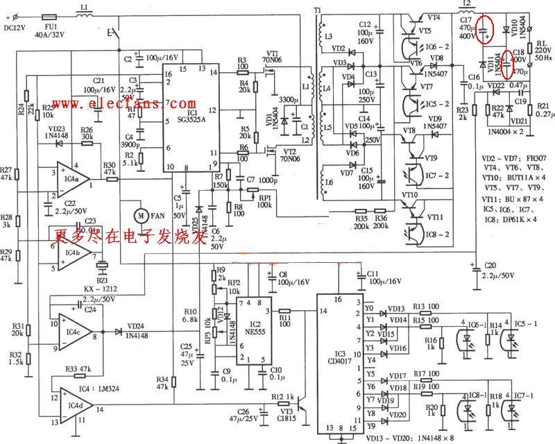

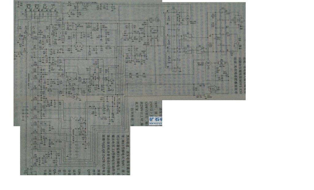

                Nguyên văn bởi cdtk5 Xem bài viết
                mới kiếm được cái ảnh này anh em xem thế nào.
                Hai cái tụ 470uF/400V mắc nối tiếp đường ra coi như chập tải rồi .
                Mạch sẽ không chạy được vì dung kháng của tụ rất nhỏ ở 50Hz .
                Loại Opto đấu giữa hai cực BC của transisto như thế này chắc không có . Vì các opto thông thường chỉ chịu được điện áp vài chục vôn . Nếu lắp như trong mạch với điện áp hàng trăm vôn nó sẽ bị đánh thủng tiếp giáp

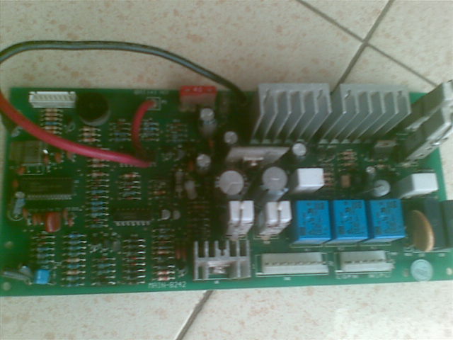

                    • #55
                      Em có cái UPS cũ xin được(APC 500) dùng acqui ngoài lắp vào để thắp đèn compac và chạy quạt cho máy cháu nhỏ ăn cơm( quay tít lắm nhưng kêu cũng ghê), ngặt cái là cứ 20 phút là tự ngắt phải bật lại. Các bác giúp em với làm sao cho nó không tự ngắt, cả nhà em xin cảm ơn các bác. Mạch đây ạ
                      • #56

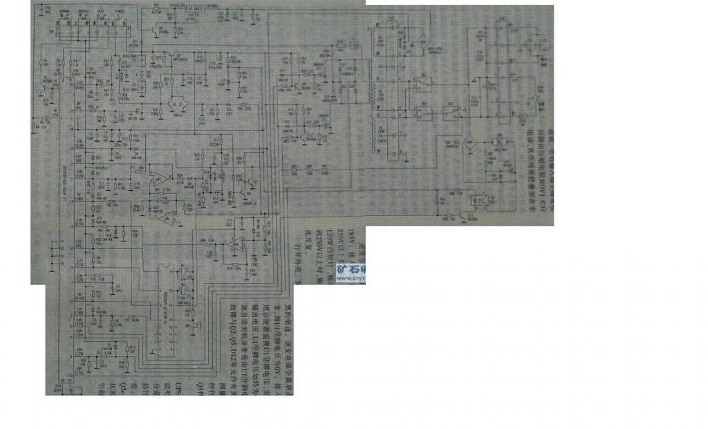

                        Các Pro xem giúp em mạch này nhé! Nếu có sơ đồ thì tốt, mạch thiếu biến áp em không biết đấu ntn? thank!
